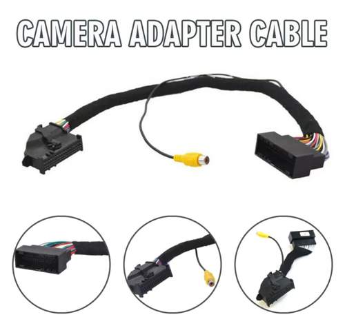

Hab bei Ebay auch welche gesehen für 20€ oder so ....
Brauche dann ja auch diesen Adapter ne um das Signal zu übertragen

Screenshot-20230114-125142-ebay

Ja, ein Verbindungskabel braucht man. Das Standard Kabel an der Kamera ist eh zu kurz. Ich hab es aber hier im Forum über den User hucky0611 bezogen, der in der Ford Werke arbeitet. 5m waren das glaube ich mit den richtigen Pins vorn dran fürs einstecken. Das Kabel habe ich aber hinten an der Kamera befestigt und bin vorn nur auf die Pins gegangen. Das in Deinem Bild ist ne andere Variante, keine Ahnung ob die korrekt gepint ist.

Den adapter haben schon enige genommen und funktioniert ....ist ja extra von Sync2 zu 3
