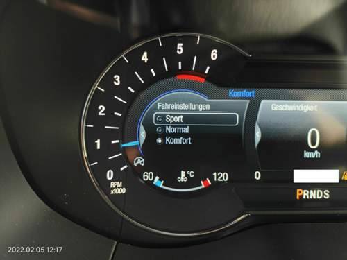

Nein, das tut es nicht. Zumindestens bei mir nicht. Bist du dir sicher? Welches BJ?
Bei meinem war auch damals so (Bj. 2016). Ging automatisch in den Sport Modus.
Das Getriebe geht natürlich schon in Sport, das Fahrwerk bleibt aber so wie es war.
Das stimmt nicht ganz. Das Gatriebe war tatsächlich in Sport, aber auch Tachofarbe wurde in "Rot" geändert und zeigte "Sport" Modus an.
@halblinks schrieb am 31. Januar 2022 um 17:55:13 Uhr:
Es ist in den Tiefen des Menüs einstellbar. Extrem unpraktisch. Daher verstellt man es selten. Ich habe es in meinem S-Max und es ist wirklich ein sehr gut abgestimmtes System.
Danke für Info.
Schade, daß es nicht sofort ersichtlich / erkennbar ist. Nicht alle Händler, die S-Max anbieten, kennen es.
War es nicht so, dass es eine Pflicht-Ausstattung war, wenn adaptiven Tempomat geordert wurde? D.h. jeder S-Max, der ACC hat, hat adaptiven Fahrwerk?
@Bacyl
IVDC war immer als zusatz Feature bestellbar.
Das Fahrwerk geht definitiv nicht in den Sportmodus, wenn ich auf S schalte.
Bei meinem Baujahr 12/2017 gehen definitiv auch das Fahrwerk und Lenkrad in den Sportmodus sobald ich die Automatik auf Sport stelle.
Das spürt man und das sieht man natürlich auch im Display durch die rote Umrandung.

Conversmod-Seite hat funktioniert und zum Fahrwerk (S-Max 12/2018) habe ich folgendes gefunden:
-Mit Standard-Stoßdämpfern (OHNE Niveauregulierung) hinten
-Aufhängung m. kont. Dämpferregel
-Mit Stabilisator vorne
-Mit Stabilisator hinten
Ist "Aufhängung m. kont. Dämpferregel" IVDC bzw. adaptives Fahrwerk?
bei einem S-Max, ST-line, 240ps, Benziner steht zum Fahrwerk folgendes:
- Mit Standard-Stoßdämpfern (OHNE Niveauregulierung) hinten
-Mit Sport-Aufhängung
-Federkraftklasse vorn M
-Feder hinten, Belastungsklasse-I

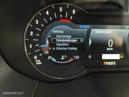

Mit meinen Fragen war ich wohl offtopic.. mit diesen Fotos möchte ich zurück zum Thema kommen :-)
Facelift-Modelle S-Max haben adaptives Fahrwerk nicht mehr. Die Einstellung bei vFL-Modellen ist im Menü, unter Fahrzeug / Fahreinstellungen.
Vielen Dank für euere Hilfe.

Hab es bei meinem S-max Vignale, Bj '18, auch grad probiert, Wählhebel auf "S" und das Lenkrad wird definitiv direkter und das Fahrwerk gefühlt etwas härter, aber nicht so extrem wie auf "Sport" wo einem die Plomben rausfallen. Ich fahr normalerweise auf "Komfort".Rote Umrandung im Display hab ich auf "S" nicht.
