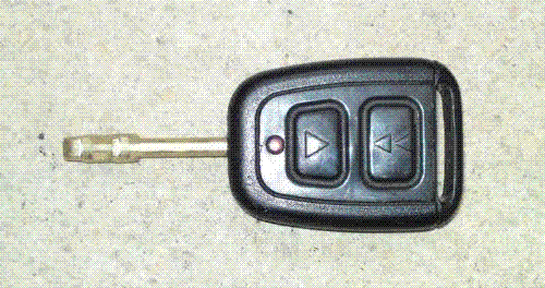

Ich habe die unten abgebildete schlussel nur ich haber neue baterien rein getan und im Handbuch habe ich gelesen das wenn man 3 sek. ein taste gedrückt hält leuchtet das rote leuchte und bei mir ist auch der fall nur der FB entriegelt die Türe nicht und wenn ich auch ein taste drücke leutet das rote leuchte ganz ganz leicht.
Woran kann das liegen die baterien sind doch richtig oder 2x 20/16 habe ich von Varter gekauft

Fernbedienung neu anlernen!
1. Schlüssel in Radiostellung drehen , warten bis rotes Licht
neben der Uhr angeht.
2. Schlüssel abziehen
3. Schlüssel an den Empfänger aussen am Türschloss halten
und eine Taste drücken und die gedrückt halten.
die Leuchte am Schlüssel leuchtet 1 X
Taste weiter festhalten und die andere Taste 3 X drücken.
4. Beide Tasten los lassen.
Schlüssel blinkt 5 X
MfG
mit welchem schlussel soll ich die zündung aufdrehen mit dem rotem "master schlüssel oder mit dem FB schlussel??
Master ist für WFS!! Also mit dem normalen Schlüssel!
also wie du sagtest habe ich gemacht
1 Schlüssel rein auf position 2 ne
aber dann leuchtet das rote leuchte und verschwindet
2 habe ich schlussel rausgezogen und wie du sagtest taste gegenüber die schloss gehalten das ist doch bei der fahrerseite der schloss und wie du sagtest gedrückt halten leuchtet das rote leuchte dann habe ich den festgehalten und den andere taste 3 x betätigt und losgelassen hat aber nichts gebracht also wie du sagtest hat nicht 5x geleuchtet kannst dus mir bischen genauer beschreiben oder mache ich das falsch???
Zieh mal die Stecker aus dem ZV-Modul im Fussraum! Dann resetet sich das SG.
Danach probieren ob die FB funtzt. Oder halt nochmal programmieren. (Klappt nicht immer beim 1. Mal!) Statt 3x drücken, auch mal mit 4/5x probieren!
  1. Schlüssel in Radiostellung drehen , warten bis rotes Licht neben der Uhr angeht.
  3. Schlüssel an den Empfänger aussen am Türschloss halten und Taste "öffnen" drücken und die gedrückt halten. Die Leuchte am Schlüssel leuchtet 1x Taste weiter festhalten und die Taste "schließen" 4/5x drücken.
  4. Beide Tasten los lassen. Schlüssel und LED neben Uhr blinkt 4/5x

Das ist für die FFB aus dem MK.II... Für die Infrarot-FB wird das nicht gehen. Der Sender MUSS auf den Empfänger gerichtet werden!

ZV Modul? Dachte das wär das DV Modul und die ZV läuft auch ohne den Kasten hinterm Handschuhfach.😕
Johnnes vielen dank es hat geklappt 🙂)
und jetzt habe ich noch eine frage ich habe eine 12/98 mondeo und ich habe nur eine Schlüssel und bei dem andere mondeo 09/97 habe ich 3x schlüsseln und ich will jetzt die Zündschloss wechseln und auch die chip´s meine frage würdew das gehen würde der wegfahrsperre eine problem machen wenn ja wie kann ich das beheben??
Wenn du den Master hast, kannst die Schlüssel an die WFS anmelden. (Oder der fFH macht das! Der braucht keinen Master!)
Das Modul hinter dem Handschuhfach, ist das ZV-Steuergerät für sämtliche Steuerfunktionen der ZV, wie IR/DV oder Alarm. Das Modul, unterstützt aber auch die ZV, indem es die Schaltaufgaben unterstützt. Die ZV läuft auch Autark, wenn man das Modul abklemmt. Aber DV & Co. sind wech.
