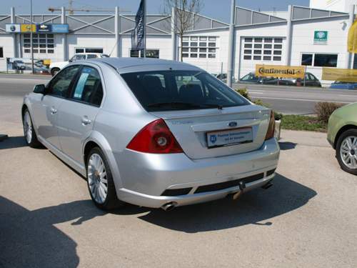

Bei uns in AT ist das kein Problem, beim Händler wo ich meinen kaufte gabs den 'älteren Bruder' (Bj. 2002) auch AHK
GreetS Rob
Älterer Bruder im Vordergrund
Heck mit AHK
