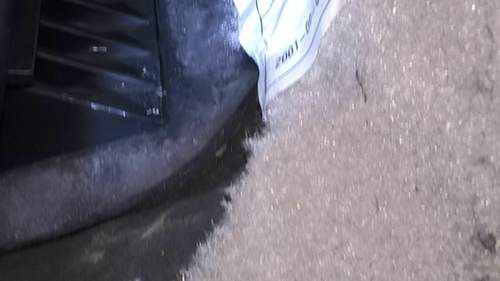

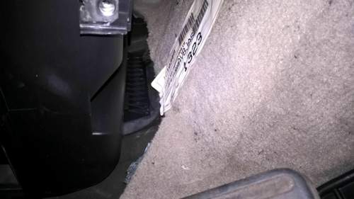

Moin!
ich habe jetzt auch mit dem Wasserproblem zu kämpfen.
Wasserkasten, Pollenfilter, Ablauflöcher sind geprüft / frei. Regenwasser kann ich ausschließen, somit Kondenswasser.
Den Ablaufschlauch im Motorraum unterhalb der Wasserschläuche hatte ich ab, auch frei, bleibt aber auch bei Betrieb der Klimaanlage trocken! Durch den Stutzen habe ich eine Endoskopkamera eingeführt, konnte aber nicht viel sehen.
Wie auf den Bildern zu sehen läuft das Wasser (klar und geruchsfrei) über dem Tunnel unter der Mittelkonsole raus.
Hat jemand eine Ahnung vom Aufbau der Lüftereinheit? Ich hätte eine Auffangwanne hinter dem Stutzen vom Ablaufschlauch erwartet - da war aber keine zu erkennen.
Würde mich freuen, wenn noch jemand einen Tipp oder eventuell sogar Bilder für mich hätte, um das Problem in den Griff zu bekommen.
Bei der Witterung läuft doch eine größere Menge Wasser ins Auto.... und ohne Klima will man (und meine Frau) natürlich nicht fahren...
Danke & Gruß
GP898
Wp-20190806-17-13-31-pro
Wp-20190806-17-14-59-pro
Hab den MK 3 an der Stelle zum Glück noch nicht öffnen müssen. Beim MK 1 oder war es der 2, weiß es nicht mehr, war die Korkdichtung vom InneraumfilterKasten zur Fahrgastzelle gebrochen. Da kam dann bei Regen regelmäßig das Wasser in den Fußraum, gnadenlos...
Mit einem Wulst aus Silikon, da übers WE eh kein Teilehöker zu erreichen war, auf die Blechteile des Filtergehäuses , das ganze verschraubt, Spuk war vorbei. Nie wieder Wasser eingedrungen.
Vielleicht hilft Dir diese Erfahrung. Untersuch einfach alles. Die Dichtung bei unserem war erst nach Ausbau als schadhaft erkennbar.
