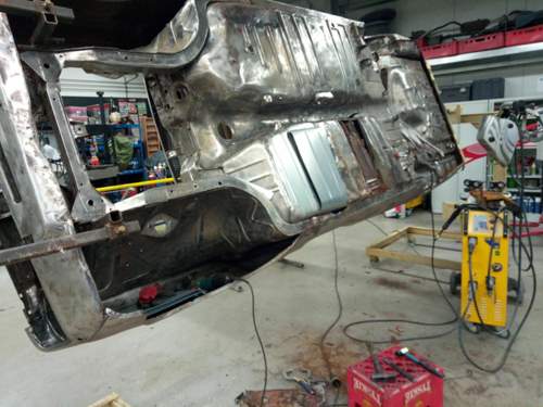

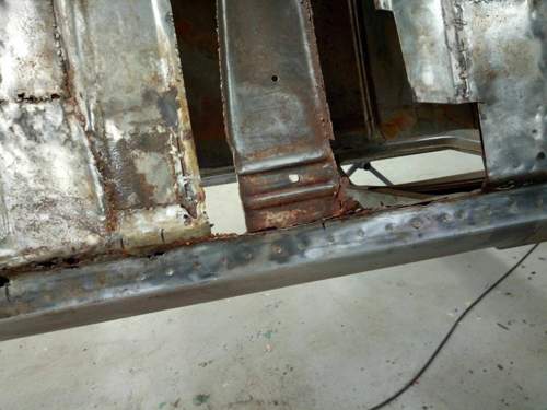

Hier mal paar Impressionen, aufgenommen in einer Werkstatt, die zeigen, daß sehr wohl mehr geht, als unser Reichsbedenkenträger hier mehrfach einzureden suchte.
Hab den Teamleiter dieser Werkstattgruppe gerade zu unserem Thema des Schweißens an tragenden Teilen befragt. Zunächst verstand er den Grund der Frage nicht, geschweige denn, die hier aufgestellten Behautungen, es könnte verboten sein. Dies sei deren tägliches Brot und unproblematisch. Es müsse nur fachgerecht ausgeführt sein. Er sagte, die meisten Restaurierungsarbeiten an tragenden Teilen wären nun mal bei Oldtimemern, die wieder aufgebaut werden, nur mit Schweißen machbar. Oft werde der Prüfer zu Vorgesprächen oder Kontrollen zugezogen. Es käme aber auch genau so oft vor, daß nur dokumentiert und bei Bedarf den Prüfern vom Kunden selbst die Doku vorgelegt würde. Nicht ein Mal hätte es Probleme gegeben, nur weil zwangsläufig an tragenden Teilen geschweißt werden mußte, um das jeweilige Fahrzeug wieder verkehrstüchtig und zulassungsfähig zu bekommen.
Entkerntes Auto in Arbeit
Dessen Unterboden
Detail im Boden
