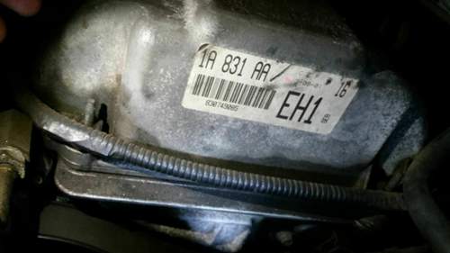

hi ich hab mal wieder ein anliegen und zwar würde ich eventuell recht günstig einen anderen motor bekommen...nur leider bin ich mir nicht so sicher ob das passt weil es vom mk2 wäre...hab auch mal 2 bilder dran gehängt...das eine is
meinem(1A831AA SEA) das andere von dem anderen..hoffe du kannst mir damit helfen
achso anbauteile würden wir von meinem nehmen...also brücke,lima usw

Sorry, kann ich dir keine echte Auskunft zu geben. Dem Datumscode auf den Motor nach ist es ja schon der neuere der beiden, die im Mk2 verbaut wurden (erst 2544 und später 2495ccm wie jetzt beim mk3).
Aber effektiv: Keine Ahnung.
Ja das hab ich auch raus bekommen und motorkennung ist ja auch gleich(sea) oder lieg ich da falsch?
wenn nicht werd ich mal ein neues Thema dazu erstellen vielleicht weiß es jemand...oder kennst du vielleicht sogar jemanden?
Motorkennung vom V6 beim Mk3 ist LCBD.
und was ist dann SEA?weil darunter find ich auch Motoren
SEA ist der Motorcode des 2.5 V6 im Mondeo II. LBCD beim Nachfolger Mondeo III. Es braucht ja nur eine Halterung oder die Lochanordnung für irgendein Aggregat anders zu sein und du hast verloren. Lichtmaschine z.B. ist definitiv anders als beim Vorgänger, ob sich die äußeren Abmessungen geändert haben weiss ich nicht.
