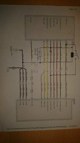

Der WW hat zwei Nebelschlussleuchten, was heute fast bei allen WW üblich ist.
Schalte ich bei laufendem Motor die NSL ein, so blinken sie nur kurz auf und bleiben dann aus.
Trotzdem leuchtet im Multi-Funktionsdisplay die rote LED im Fahrzeugpiktogramm für die NSL und auch die orangfarbene Kontrollleuchte im Drehzahlmesser. Zwei Kontrollen zeigen also die korrekte Funktion der NSL, in Wirklichkeit sind sie aber aus.
Schalte ich aber bei stehendem Motor mit eingeschalteter Zündung die NSL ein, so brennen sie einwandfrei.
Bei einem Anhänger oder Fahrradträger mit nur einer NSL tritt das Problem nicht auf, die eine brennt dann einwandfrei.

Update Nr. 16 ...und es werde Licht...
Nicht nur das neue Jahr hat nun das Licht der Welt erblickt, nein jetzt auch die NSL meines WoWa bei laufendem Ford-Motor!
Heute waren tatsächlich zwei Ford-Mitarbeiter hier vor Ort in Wilhelmshaven. Sie kannten zwar angeblich nicht den ganzen Vorgang und hätten nur kurzfristig den Auftrag erhalten, hier und heute die Software meines Kugas "up zu daten". Sagten sie (ich glaub`s auch), der Mann vom Telefon in der letzten Woche war jedenfalls entgegen seiner Ankündigung nicht dabei.
Nach ca. 30 Minuten PC- und Lenkradtasten drücken sowie Zündung an und aus war es geschafft.
Das Modul selbst blieb unangetastet, es wurde nicht ausgetauscht.
Leider konnte ich wenig zum eigentlichen Problem herauskriegen, aber die schon anfangs von hucky0611 erstellte Diagnose ist wohl korrekt. Wenn ich es richtig verstanden habe, wurde per Software jetzt die Stromversorgung für das Anhängermodul so geändert (BCM?), daß die anliegende Spannung geringer bleibt.
Die erforderliche Software soll neu sein und jetzt/demnächst den Händlern auf dem Ford-Server zur Verfügung stehen.

ich sehe nicht das es da eine Lösung von Ford geben wird. Das müsste nämlich ein neues TRM Modul sein. Wenn man sich den Schaltplan anschaut sieht man das das NSL nicht durch eine Sicherung abgesichert ist, sondern durch eine Stromerkennung im BCM. Bei Betrieb von 42 W an dieser elektronischen Sicherung wird die Spannung abgeschaltet da der Strom zu hoch ist.
Öffnet man das TRM Modul stellt man fest das nur ein Umschaltrelais für den Betrieb der NSL verbaut ist.
Deshalb sehe ich nur die Lösung durch ein zusätzliches Relais.

Ganz einfach, durch die höhere Spannung beim Motorlauf wird die Stromaufnahme der Glühlampen automatisch höher und der Grenzwert wird überschritten dadurch schaltet die elektronische Sicherung ab. Die Rückfahrscheinwerfer sind anders als die NSL mit Standard Sicherung abgesichert F76 10A. Die Bremsleuchten erhalten für den Anhänger aus dem TRM Modul eine eigene Spannungsversorgung.

Falls die Anzeige im IPC eine defekte NSL anzeigen sollte, muss man einfach einen Lastwiderstand parallel zum Relais betreiben.
Hier noch ein Bild vom Schaltplan.
NSL mit Relaisschaltung
