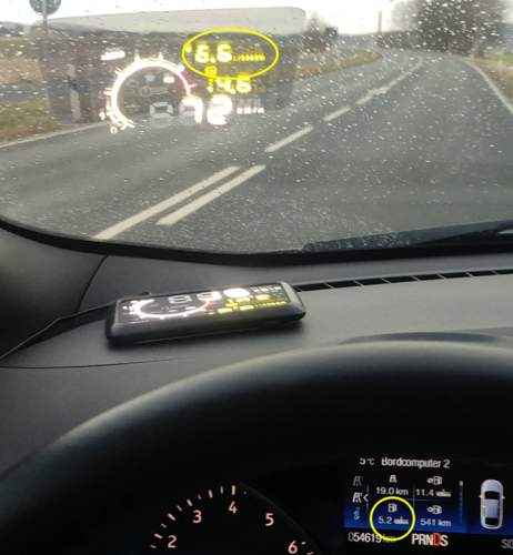

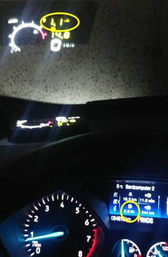

habe einen 182PS 4x4 ,ST, Bj 2017, 60tkm
Top zufrieden !
Aber auf die Instrumentenanzeige Verbrauch sollte man sich nicht verlassen, zeigen natürlich zu wenig an.
Nach OBD Anzeige stimmt die auch mit dem, was ich an der Tankstelle bezahle überein.
im leerlauf : 0,3 l mehr als Anzeige
bei 72km/h, 1200 Umin : 1,4 l mehr als Anzeige
