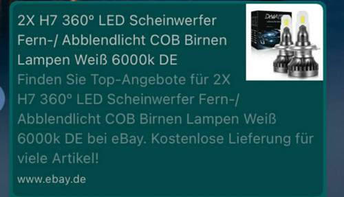

Ich habe mir folgende led Birnen für mein Abblendlicht gekauft und er zeigt mir im BC an das das Abblendlicht nach Einbau defekt ist. Liegt das einfach daran das es kein Original Ford ist oder müssen die angelernt werden oder Ähnliches ? Der Einbau ist korrekt im Bezug auf +- Kontakte. Ich habe auch mal nach den Sicherungen geschaut da fehlen auch welche. Aber vorher war wiegesagt kein Defekt des Abblendlichts , ich habe sie nur getauscht da sie blauer sind und heller. Danke erstmal im voraus. Mit freundlichen Grüßen

Ich gehe jetzt einfach mal davon aus das das Abblendlicht vorher funktioniert hat
Und wenn du die normalen wieder einbaust alles i.o. ist
1. Sind diese Lampen im normalen Straßenverkehr nicht erlaubt.
Wenn du Sie trotzdem einbaust verlierst du dadurch die ABE vom Auto, du verlierst den Versicherungsschutz usw.
2. Haben diese LED Lampen eine geringere Stromaufnahme als die Originalen.
Der BC überwacht die Stromaufnahme der Lampen dadurch kann die Fehlermeldung kommen
Guss Achim
Das Chinazeug ist nicht CAN Bus geeignet und führt deshalb zur Fehlermeldung. Zudem illegal, wie schon geschrieben.

Heute bemerkt das die Scheinwerfer nach dem einschalten sofort wieder ausgehen also kann die sowieso nicht drin lassen. Bei den Bildern von den Sicherungen, kann mir da einer sagen ob eine bestimmte fehlt ? Hab keine weiteren Meldungen bekommen. Und habe den auch so bekommen
Die LEDs haben eine deutlich bessere Energieeffizienz und daher fließt weniger Strom. Das erkennt der Bordcomputer. Die Lösung dazu ist simpel, einen Widerstand parallel setzen der in der Summe mit der LED den selben Widerstand wie die h7 Birne hat. Dann meckert auch am canbus nix. Meistens gibt es das als canbus Modul beim Birnenhersteller mit zu kaufen. Wer Talent hat bastelt es selber rein.
