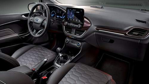

es könnte an der verkleidung im unteren bereich liegen
schau euch das bild an,habe es markiert.
hatte auch nervende geräusche beim gasgeben.
lösung war, etwas schaumstoff an den enden der verkleidung tun.
als erste massnahme nimmt ein tempotuch klemmt es dazwischen, dreht ne runde und hört ob es noch da ist.

Den Bereich kann ich ausschließen... Das "klappern" kommt von vorne (Armaturenbrett) oder darunter.
Hatte die Verkleidung auch ab. Davon kommt es definitiv nicht
