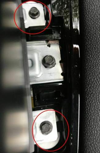

Ich hab ein Knarren bzw. mehr Vibrieren und konnte inzwischen lokalisieren das es aus der Display Gegend kommt. Wenn ich auf das Navi Display drücke hört es auf.
Ford war inzwischen drei mal am Auto und hat sogar den Display komplett getauscht und alle Kabel im Armaturenbrett neu befestigt. Nur das Vibrieren kriegen die nicht weg und ich bin ratlos.

Lustig, den habe ich auch.
Versuch mal die drei Schrauben der Display Befestigung zu lösen und da nen mm Filz zwischen dem Metall der Displaybefestigung und dem Kunststoff dadrunter zu legen. Reduziert bei mir das Rasseln signifikant.
Würd mich interessieren ob das bei dir auch klappt, da ich den Zusammenhang noch nicht verstanden habe.
Ich hab mal ein Bild von meiner "Kunst"gemacht. Man sieht die drei Befestigungsschrauben des Displays und in den roten Kreisen die Filze die ich dadrunter gepackt habe. Ist das Zeug was man sonst unten an die Stuhlbeine klebt.

@ shertanmak
Kann man die Kunststoffabdeckung, die hinter dem Display die Schrauben abdeckt, einfach mit einem schmalen Schraubenzieher heraus hebeln, um an die Schrauben zu kommen?
Ja, ist nur geclipst. Aber Vorsicht, die Kappe ist hoch empfindlich gegen Kratzer. Ein breiter Kunststoff Spatel ist sicher das Beste.

Das werde ich noch einmal versuchen. Sonst hab ich auch schon fast überall einmal Schaumstoff hintergeklebt. Sogar in den Display..
