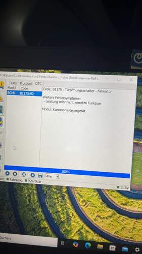

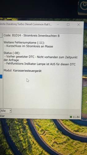

Hallo zusammen, habe mal das Auto ausgelesen und folgenden Fehler gefunden (siehe Fotos). Heißt das BCM Modul könnte einen Defekt haben oder reicht vllt ein zurücksetzen? oder könnte das Problem auch am Kabelstrang liegen? @Panko, ich werde die Tage die Sicherungen mal durchmessen. Ich bedanke mich und hoffe auf weitere Tipps.

Lassen sich die Fehler löschen? Kommen sie wieder? Besonders der 2. ist ein Problem wenn er sich nicht löschen läßt oder schnell wieder kommt.
@FocusGT was bringt es den 2.ten Fehler mit der Kurzschluss Meldung zu löschen? Die Innenraumbeleuchtung funktioniert ja nicht und der Fehler wird ja dann doch wieder kommen
