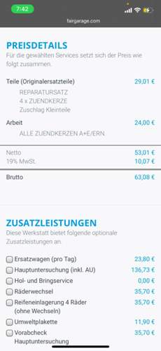

Danke Leute, so wie ich das gesehen habe nach meinen wissen wurden die Kerzen bei 80000 km das letzte mal gewechselt und ist stolze 4 Jahre her... wird also vielleicht mal Zeit :) habt ihr ne ungefähre Preis Expertise nicht das ich mich abziehen lasse beim freundlichen
Besorge die dir bei eBay von einem Ford-Händler da kosten sie knapp 10 Euro, der Händler verlangt fast das 5-6 fache.
Zündkabel kosten knapp 80euro in Netz, Händler im hohen 3 Stellingen bereich.
Also ich habe diesen Preis bei einer Werkstatt inkl. Wechsel und original teile
Joa die Kerzen kosten 3x soviel wie bei ebay.
Aber wenn du die nicht selber wechseln kannst ist das eh hinfällig, und die Werkstatt will ja auch leben.

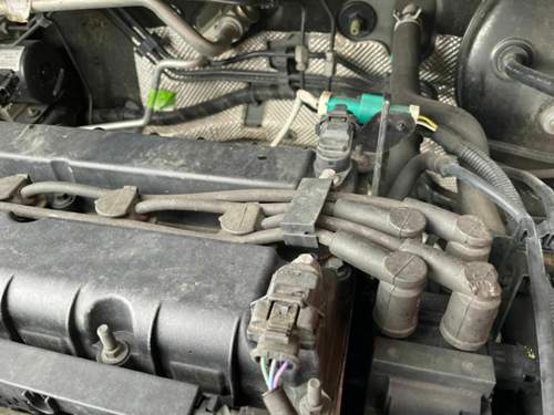

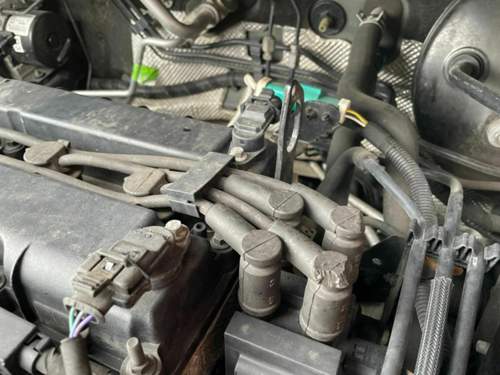

So leude das ist mir heute auch aufgefallen. Öl tritt am Deckel aus . Ich rufe morgen beim Händler an das wird ja langsam immer mehr. Die sollen Klarschiff machen...
