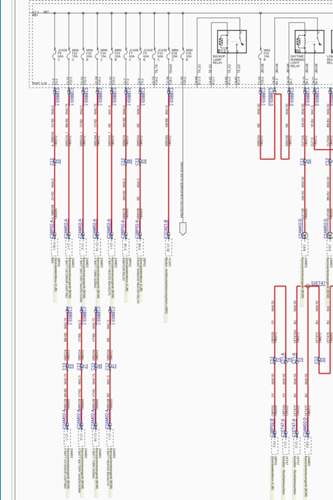

meine Hupe und die Innenraum Beleuchtung funktioniert nicht mehr. Ich hatte kürzlich neue Sicherungen für die Hupe eingebaut allerdings ist die nach kurzer Zeit durchgebrannt. Woran könnte das liegen? Hier einmal der Schaltplan für die Sicherungen https://www.fordservicecontent.com/.../Content?...
Ich habe bisher noch nichts ausgemessen o.ä. und kenne mich diesbezüglich auch nicht aus. Würde mich über eine Anleitung oder Tipps freuen.

Fasse die Fehlfunktion noch mal zusammen. Welche Sicherung brennt ständig immer wieder durch??
Sicherung Nr. 32 brennt immer durch. Dadurch funktioniert die Hupe und Innenraumbeleuchtung nicht. Als wir da einmal ein Draht dran gemacht hatten ging beides, jetzt geht auch mit Draht nichts mehr, die Sicherung brennt sofort durch.
Von F32 in der BJB/EJB geht ein 2.5 qmm violett/rotes Kabel einmal quer durch den Motorkabelstrang in den Innenraum zum Karosseriesteuergerät BCM rechts vorne , dann aber auch auf der linken Seite im Fussraum vorne durch den Stecker C13 Pin 21. Also überall kann das Kabel wohlmöglich an Karosseriemasse scheuern. Das lässt sich messtechnisch ermitteln in dem man alle relevanten Steckverbindungen trennt und das relevante Kabel gegen Masse mit einem Multimeter prüft. Durch die Komplexität dieser Verkabelung kann ich nur empfehlen lass es in einer ordentlichen Werkstatt machen. Bevorzugt Ford,da die den kompletten Schaltplan inklusive aller Steckerabbildungen und Einbaulagen haben. In dem Fall hier sind weitreichende Kenntnisse über Fahrzeugelektrik nötig. Wenn man es nach den allgemein gültigen Regeln der Kfz Technik sucht.
Eine andere Methode die aber mit Vorsicht zu genießen ist wäre: im Sicherungssteckplatz 32 anstatt einer Sicherung ein dickes Kabel zur Überbrückung einstecken und gucken wo es zu Rauchen anfängt.
