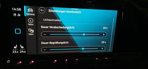

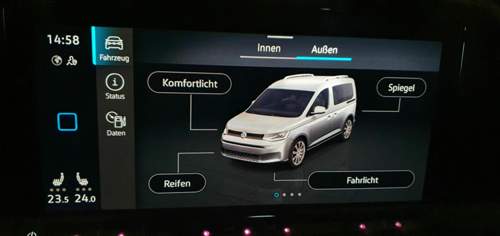

So hab mich mal ins Auto gesetzt , benutz den die Woche kaum dank Firmenwagen
Du gehst Auf das Auto im Menü und unter dem AußenMenü steht bei mir oben Rechts Komfortlicht
Da drückst du drauff und dann plopt der Punkt Lichtanimation auf , da kannst du die Dauer Einstellen Begrüßungs bzw Verabschiedungslicht einstellen
Edit Meines Erachten muss die Lichtfunktion Auf Auto am Bedienfeld Licht an sein
Hoffe das hilft
