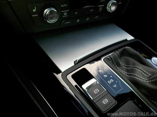

ich klinke mich mal ein....
habe in meinem auch die dunkle "Eschemaser offenporig" Dekoeinlagen.
Da es noch keiner probiert hat zu folieren, habe ich mir Folie bestellt und eigens foliert.
Ergebnis -> siehe Bilder.
Ich hab die Folie "gebürstetes Aluminium Titan Grau" gewählt, da ich einen eher dunklen Innenraum bevorzuge.
Die Folie hat eine Luftkanalstruktur, das macht vieles einfacher, so vermeidet man sehr effektiv kleine Bläschen.
Nun, da die Dekoeinlagen eine Maserung haben, sieht man bei genauem Hinschauen die Maserung ganz leicht durch. Schaut so ähnlich aus wie bei einem Damastmesser :-D
Aber lang nicht so wie gedacht!
Es ist nicht perfekt aber doch ein sehr gutes Ergebnis.
Was ganz wichtig ist! Die Fläche muss absolut sauber sein. Dann hält die Folie auch eine ganze Weile 🙂
Werde auch ein gutes Foto von der folierten Einlage im Auto posten - wenn es hell ist !

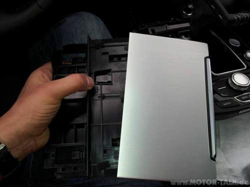

hm, also ich schätze den Ausbau der kompletten Dekore auf ca 2-3 Stunden wenn man es sorgfältig macht. Der Ascherdeckel ist nur auf dem Träger geclipst, muss aber trotzdem für den Wechsel ausgebaut werden..
Dank Dir für die Info mit den aufschlussreichen Bildern. Habe gerade in den Reparaturleitfäden gestöbert und mich vor allem über die netten Spezial-Haken und -Keile zur Demontage gefreut.
Das wird ja ein ganz schöner Heckmeck. Gerade, wenn man die große Dekorblende im Armaturenbrett demonieren will, muss man das ganze Handschuhfach ausbauen, da schaut es ja mit dem Abbau der Mittelkonsole-Deko noch fast harmlos aus.
Hast Du Deine gebürsteten Teile alle selbst umgebaut? Gab es da irgendwelche Fallstricke, à la Kabel der elekt. Anbauteile zu kurz oder Ösen abgebrochen?
also die Blende überm HSF geht mMn auch so raus... Bis dato hab ich nur den Deckel des Aschers "gebürstet", die Mittelkonsole kommt im Sommer dran..

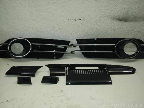

ich baue nur die Mittelkonsole (weil zu kratzerempfindlich) um, der Rest bleibt Klavierlack bzw wird neu in besserer Qualität lackiert (MMI Blende usw)
Die Mittelkonsole und der Ascherdeckel fielen um knapp 100,- Euro aus der Bucht. Hab da schon lange bevor ich den Dicken bekommen habe die Schnäppchen abgeräumt (war ja noch kein Markt vorhanden)

nene, Holz um mich herum mag ich erst wenn ich tot bin....
Deshalb haben auch die Dekorblenden vom A8 Sitz schon die Farbe gewechselt...*lol*
Auch Klavierlack? 🙂
Original geschrieben von SQ5-313
Auch Klavierlack? 🙂
ja, Klavierlack statt Opa-Wurzelholz
Schick! 🙂
Wo war denn da Holz gewesen?
Schick! 🙂
an der Rückenlehne oben, da wo das RSE rauskommt.
*Bing*
Sorry, das hatte ich vollkommen verdrängt. Ich sehe ja den Sitz nie von hinten 😉
