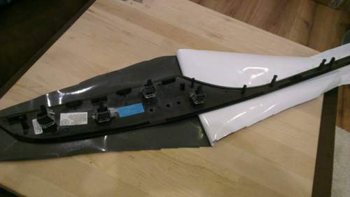

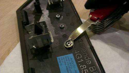

ich klinke mich mal ein....
habe in meinem auch die dunkle "Eschemaser offenporig" Dekoeinlagen.
Da es noch keiner probiert hat zu folieren, habe ich mir Folie bestellt und eigens foliert.
Ergebnis -> siehe Bilder.
Ich hab die Folie "gebürstetes Aluminium Titan Grau" gewählt, da ich einen eher dunklen Innenraum bevorzuge.
Die Folie hat eine Luftkanalstruktur, das macht vieles einfacher, so vermeidet man sehr effektiv kleine Bläschen.
Nun, da die Dekoeinlagen eine Maserung haben, sieht man bei genauem Hinschauen die Maserung ganz leicht durch. Schaut so ähnlich aus wie bei einem Damastmesser :-D
Aber lang nicht so wie gedacht!
Es ist nicht perfekt aber doch ein sehr gutes Ergebnis.
Was ganz wichtig ist! Die Fläche muss absolut sauber sein. Dann hält die Folie auch eine ganze Weile :)
Werde auch ein gutes Foto von der folierten Einlage im Auto posten - wenn es hell ist !
