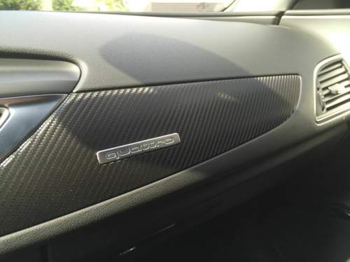

Nun habe ich schon mal den Front (Außer Mittelkonsole, die kommt erst nach dem Fond) mit AVERY-Carbonfolie (AS1880001, 1,52m x 1m --> Ca. 55€ bei AMAZON: http://www.amazon.de/.../B00N0ZD02W?...) foliert.
Bin mit dem Ergebnis sehr zufrieden! Hätte nicht gedacht, dass man es mit Fleiß und Zeit doch alleine schafft!
PS: Ausbau der Leisten ist sehr einfach wenn man keine großen Hebelungen macht --> also immer schon mit einem Keil anhebeln damit die Hebelungen klein bleiben. Und immer schön auf das Ausrasten der Plastikcklips höhren...
Der Kontrast (wegen der in silber gehaltenem Plastik Dekor) im Sichtfeld, vor Allem auf dem Armaturenbrett ist verschwunden. Dadurch wirkt der Raum/Cockpit viel angenehmer und einladender! Ziel erreicht!

Hallo Kollegen,
Ich heiße Niko, bin neu hier und werde nächste Woche meinen A6 3.0 BiTDI abholen. Das Fahrzeug ist gebraucht und hat leider Holzdekor Eschemaser, was nicht so meinem Geschmack entspricht. Ich möchte es nun auch mit der Carbon Folie von 3M versuchen, nachdem es bei euch so toll geklappt hat.
Hat das schon jemand mit einem Holzdekor als Basis gemacht? Ich will natürlich nicht die Maserung des Holzes hinterher im Carbon haben O.o
Hättet ihr da Bedenken? Lieber vorher abschleifen?

Wenn du es schleifst nicht. Aber musst genau gucken, es gibt verschiedene Alu dekore. Einmal popoglatt, und mit Struktur. Da bringt auch schleifen nichts...
Schau mal nach der Carbonfolie von Oracal. Die hat eine super Oberflächenstruktur und sieht aus, wie Gewebe. Da dürfte nichts durch zu sehen sein.

Wie ist denn das quattro Logo fest gemacht? Nur geklebt, geklippst oder bekommt man das gar nicht weg? Wenn nicht, wie habt ihr das mit der Folie in dem Bereich gemacht? Bekomme meinen erst Donnerstag, daher kann ich noch nicht schauen, würde mir aber gerne schon mal Teile bestellen
geclipst.. aber ob das nachher noch hält?
