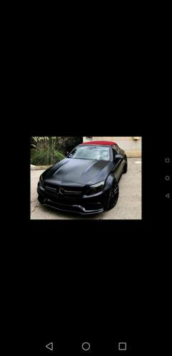

Meinungen? Ich habe Lust auf diese Avery Satin Black Matt Folierung.
@Black-and-Strong ich bin der Meinung, dass Avery zwar sehr teuer ist, du aber mit Avery nichts falsch machen kannst. Alles was Avery produziert ist der Hammer... was Avery mit nem Auto macht, macht der Schliff mit einem Diamanten 🙂

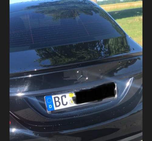

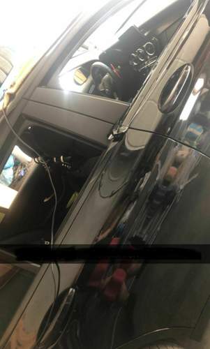

Heute ging es in die nächste Runde 🙂,
Was würde gemacht:
Zierleiste Am Heck
Zierleiste Fahrer Beifahrer + Hinten
Mercedes-Stern Heck
Hat alles wunderbar geklappt, vorne etwas schwer wegen den Außenspiegeln. Dennoch ein für mich sehr gelungenes Ende.
