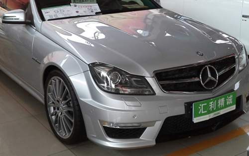

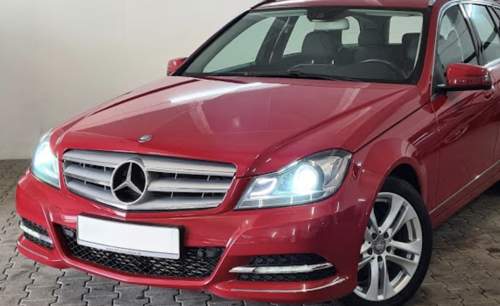

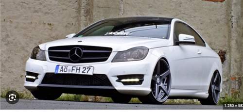

"Ich". habe vorfacelift 😉 Aber das ist nicht das relevante. Es geht um den Frontbumper eben und der V-Shape ist nicht gleich der Vorfacelift und der mit A-Shape nicht gleich der Facelift sonder das sind Luxury vs. Amg-line Bumper eben und die gibts beide als vor und facelift.
Definitiv zu erkenn ist der Facelift zb an den Frontleuchten, welche beim Facelift einen klaren Kreis mit einem C-förmigen Licht hat. Siehe Bild 1. Vor dem Facelift sah das anderes aus, siehe Bild 2 und beide haben heir zum Beispiel den A-Förmigen Bumper. Bild 3 ist zum Beispiel einen Facelift mit dem gleichen Bumper (V-Form) wie mein Pre-Facelift.
Facelift und A-Shape Bumper
Prefacelift und A-Shape Bumper
Facelift und V-Shape (Luxury) Bumper
