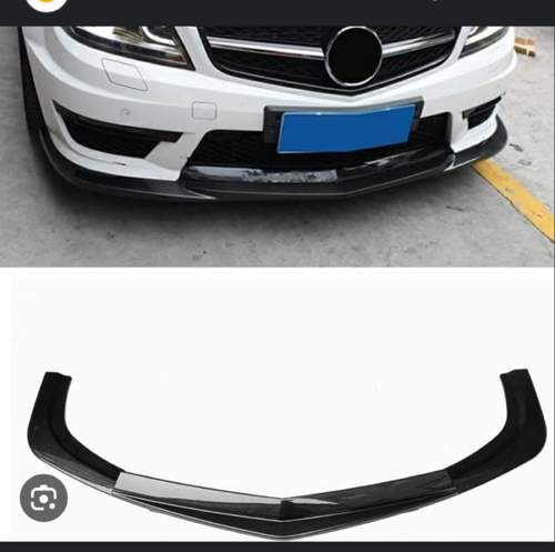

ich überleg mir eine dezente Frontlippe, leider nicht OEM sondern Aftermarket anzuschrauben.
Ich weiß dass das verrufen ist, da scheinbar die Betriebserlaubnis erlischt. Das ist das gleiche wie die Zulassung oder?
Weniger ein Problem für mich ist, sie beim TÜV ab und danach wieder anzuschrauben.
Aber die weiteren Folgen für den Fall dass mir ein anderer reinfährt interessieren mich.
Heißt es, wenn ich die Lippe dranhab, dass ich DEFINITIV in JEDEM FALL ohne Versicherungsschutz dastehe, egal was die Umstände sind und wer die Schuld des Unfalls trägt? Und bin ich dann auch immer direkt teilschuldig?
Meistens zahlt man ja die Kosten eh selbst weil man nicht will dass die Versicherung hochgeht, aber wenn ich jetzt auch noch für den anderen zahlen muss..
Was sind denn nun die tatsächlichen realistischen Folgen?

OEM oder Aftermarket hat erstmal gar nichts damit zu tun, ob es ein Gutachten hat oder nicht. OEM sind erstmal alle Teile die von mercedes direkt bezogen werden können und selbst da gibt es teile, die ein gutachten haben und eingetragen werden müssen. aftermarket heißt auch nicht zwangsläufig, das es kein gutachten hat, das kann aber bedeuten, besonders wenn es ein chinapastik ist, das es gar kein gutachten hat, das wäre ganz schlecht, dann kannst du dich auf den kopf stellen und es wird niemand eintragen, weil es dann nicht eintragungsfähig ist, u.A. auch deswegen, weil das teil irgendeine Nummer benötigt, mit dem es eindeutig identifizierbar ist. oder du hast sogar eine EG-zulassung für das teil, dann brauchst du es in aller regel nicht eintragen lassen, dann ist es so oder so schon direkt freigegeben. allerdings muss man dann genau in die papiere gucken, was die EG-zulassung sagt, z.b. nur in verbindung mit originalfahrwerk oder originalrädersatz usw., da kann es also auch zahlreiche einschränkungen geben.
grundästzlich sollte es also zumindestens ein materialgutachten zu dem teil geben, das sich eindeutig an hand einer nummer auf dem gutachten und dem teil identifizieren lässt, sonst lkannst es gleich vergessen, mit der eintragung, da ist dann auch nichts per einzelabnahme möglich. rechne aber mit der einzelabnahme auch mit kosten von etwa 120-150€.

Laß das ding per Einzelabnahme eintragen und du bist safe. Kostet halt bisl was, aber wie oft willst du hin-und-her-schrauben und trotzdem mit dem Risiko der erloschenen BE leben ?Ok geht das mit einem Teil, welches ich in ebay gekauft hab und laut Händler auf Nachfrage keine Dokumente oder Zertifizierung dabei hat? Also kann ichs trotzdem checken lassen und die entscheiden dann ob sie mir eine Zulassung geben? Was kostet das Pi mal Daumen?
Grundsätzlich ist das möglich, deshalb heißt es Einzelabnahme. Der Prüfer schaut sich das Material an und die sichere Befestigung, das die Fahrzeugmaße sich nicht ändern und ein paar andere Dinge.
Ich hab auch schon an einigen Fahrzeugen Teile eintragen lassen, die entweder für andere Marken oder Modelle gefertigt waren oder garkeine Unterlagen hatten, weil Eigenbau.
Die Kosten richten sich nach Aufwand, wenn du alles an Bildmaterial zusammengetragen hast und mal beim TÜV vorstellig wirst und um eine Vorabeinschätzung bittest wird man dir die Fragen am ehesten beantworten können.
Das schlechteste was passieren kann ist, das der Prüfer von vornherein eine Abnahme als nicht möglich erachtet weil er bedenken wegen negativer aerodynamischer Veränderung sieht. Und dann hast du auch keine Kosten. Deshalb diejenigen fragen, die darüber entscheiden.

Um das Thema Einzelabnahme §19.2 mal auf den Punkt zu bekommen: Wenn du keinerlei Unterlagen zu dem Teil, sprich Materialgutachten wenigstens hast, kannst du eine Eintragung vergessen. Selbst mit Materialgutachten kostet dann die Eintragung ein vielfaches des Teils selbst.
Jemand der auch nur ansatzweise Ahnung von der Materie hat, stellt sich jedoch so eine Frage erst gar nicht. Entweder kaufst und verbaust du, was dir gefällt und lebst in letzter Konsequenz mit den Folgen, oder du kaufst gleich ein Teil mit Gutachten/Freigabe für dein Fahrzeug und gehst dem Streß aus dem Weg.
Da hilft dir eine Diskussion hier leider nicht weiter, denn im Falle eines Falles mußt du die Konsequenzen tragen, niemand anders!
