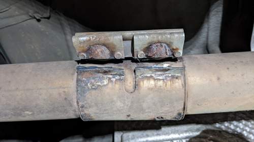

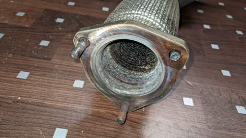

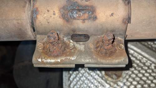

Keiner, ausschließlich original. Der neue ist eventuell etwas kürzer. Da kann man das fehlende Stück vom alten abflexen und mit einer Rohrschelle verbinden. Kann sein, dass es bei neueren bereits 2 teilig ist. Ich habe gleich den DPF mit reinigen lassen. Wenn eine Standheizung verbaut ist, eine unschöne Arbeit, da noch enger. Da die Stehbolzen eventuell eh abreißen, kann man die besser tauschen. Einen kleinen Schraubstock hat es zerlegt, die Bolzen kamen in meiner Presse bei ca. 5 Tonnen Druck.
Die Sensoren habe ich rausbekommen, nachdem ich die mit einem Brenner heiß gemacht habe. Der NOx-Sensor ist nicht günstig.

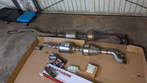

Weitere Fotos.
Bedenke, dass es bei VW den neuen im Austausch gibt, sprich der alte muss zurück. Pfand lag glaube ich bei knapp über 1000,-€.

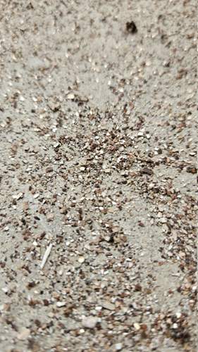

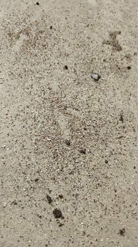

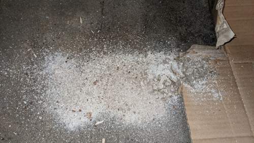

Es ist der scr.
Nach dem Ausbau und Schütteln in Längsrichtung zeigte sich das Klappern. Beide sind kaputt und vorne rieselt ein Staub aus verschiedenen Partikel heraus.
Wenn ihr sagt nur Original ist das Wahre .... meint ihr dann nur von VW/Seat beziehen oder ist der spezifische Hersteller bekannt?
Wir möchten das Fahrzeug noch länger fahren und daher nicht nach kurzer Zeit wieder ran müssen, weil billig.... zwei mal....
