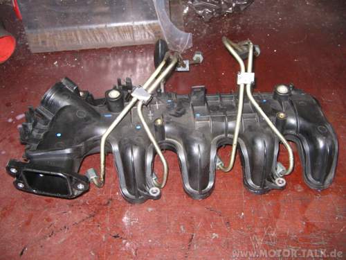

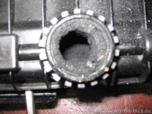

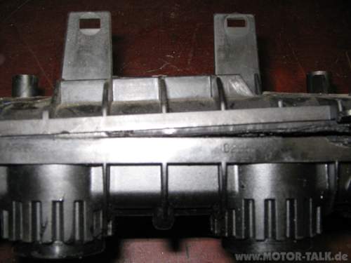

Hallo FoFo....leidenden !!
Bis auf ein paar Kleinigkeiten, ist mein FoFo gut gelaufen.
Aber jetzt geht es schon wieder los......... keine Leistung mehr, und ein lautes Zischen unter der Motorhaube, nach langer suche den Schaden gefunden.
Ansaugbrücke gerissen !!
sowas habe ich noch nie gesehen, jetzt bläst der Turbo seine Luft gegen die hintere Stirnwand, samt ÖL, und saut alles voll....
Bilder bringe ich noch..........mal sehen wie teuer das wird !!
MFG
Der FFH meinte heute mit allem drum und dran ca. 650€ huraaaa !!
MFG
Update !!
Der FFH hat mir 1065€ abgenommen........Injektor Defekt...alle Dieselleitungen neu.............usw.......
jetzt gibt es zuhause erstmal nur Trocken Brot
mir is schlecht !!!!!!!
MFG
