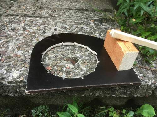

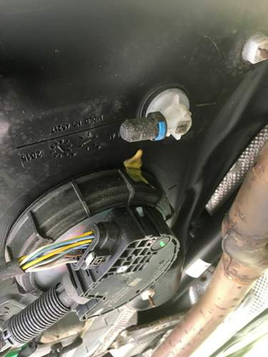

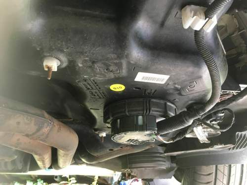

Ja, hatte ich gerade. Das Fördermodul ist eine Einheit und ist verklebt, das kriegt man so nicht auseinander.
Das Ersatzteil kostet bei Audi ca. 800€, man sollte noch die Überwurfmutter mitbestellen, falls da was kaputt geht.
Zum Wechseln wird das AdBlue abgelassen, indem die Kappe zum Ablassen abgezogen wird. Zum Entriegeln muss der blaue Knopf reingedrückt werden, dann läuft einem die Suppe über die Finger.
Das Fördermodul wird nach Abziehen des Kabels und der Leitung (Entriegeln mit einer Zange) durch Abdrehen der Überwurfmutter ausgebaut. Dazu braucht man ein Spezialwerkzeug, welches man sich auch selbst bauen kann (siehe Fotos).

Danke schon mal für deine Infos und den Fotos.
Also spricht dem selbst wechseln ja nichts dagegen, oder?
Hast du denn auch die Info bekommen, das das Fahrzeug denn irgendwann stehen bleibt. Ich fahre in ein paar Tagenb in den Urlaub und frage mich ob ich es vorher noch wechseln muss.
