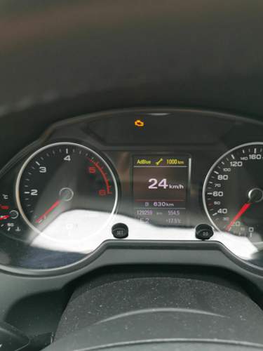

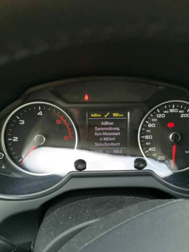

Hallo
Ich schließe mich mal hier an, auch wenn es schon etwas länger her ist mit dem letzen Beitrag.
Bei meinem Q5 TDI 177 PS mit DSG von BJ 2013 ist heute die Warnleuchte mit Meldung “Systemstörung-kein Motorstart in 1000 Km“ angegangen.
Der Tank war noch ca. halb voll, habe ihn zur Sicherheit voll betankt.

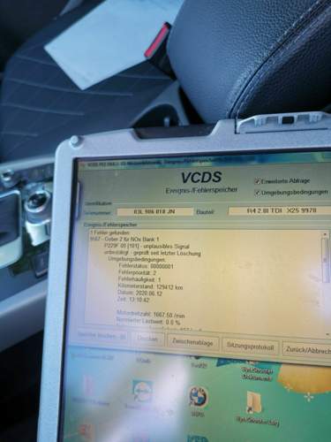

Fehlerspeicher mit VCDS auslesen lassen aber Fehlerspeicher leer!
Nirgendwo ein Fehler hinterlegt.
Hat jemand eventuell eine Vorgehensweise um den Fehler zu lokalisieren oder ist es ratsam zu Audi zu fahren?

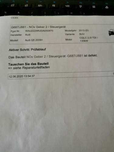

War heute bei Audi und habe den Fehlerspeicher auslesen lassen.
Es kam heraus das der NOx Geber 2/ Steuergerät Defekt ist.
Audi möchte für das Teil 750€ + Einbau, also ca. 950€ haben.

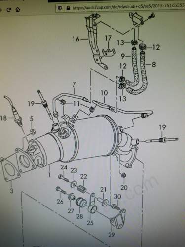

Ich möchte das Teil selber besorgen und tauschen, bin mir aber nicht genau sicher wo es genau sitzt, es gibt 2 Geber. Einer nahe am Motor und einer weiter unten, wo man schlechter hinkommt.
Kann mir jemand einen Tip geben welcher der Richtige ist?

Es gibt wohl 2 von den Sensoren mit der Nummer 19, aber welcher?

Falls jemand mal das gleiche Problem haben sollte und ihm der Fehler angezeigt wird.
Der NOx-Geber 2 G687 ist direkt hinter dem Reduktionskatalysator (kurz vor dem Mittelschalldämpfer) in das Abgasrohr geschraubt. Mit ihm wird der Stickoxidanteil im Abgas bestimmt und vom Steuergerät für NOx-Geber 2 J881 ausgewertet.
Audi möchte incl. Einbau 950€ haben. Ich habe mir ein neues für 390€ bestellt, der Einbau ist in ca. 1 Stunde ohne Hebebühne machbar.
