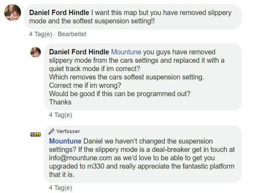

Am 3. März hatte ich eine FB-Eintrag bei Mountune gelesen.
Da dachte ich schreibe Mountune an, weil ich brauche den Track-Modus ohne knallen nicht - mir wäre der originale slippery-Mode auch wichtiger gewesen bzw. deshalb habe ich seit dem Winterradwechsel auch das Original-File wieder rauf kopiert. Mit den Sommer-Rädern kommt dann wieder Mountune drauf... geht schneller als 5 Minuten.
Nun die Antwort von Mountune war:
Unfortunately we cannot make the performance stock in slippery mode as the mode switch only changes the pedal characteristics not the torque demands.

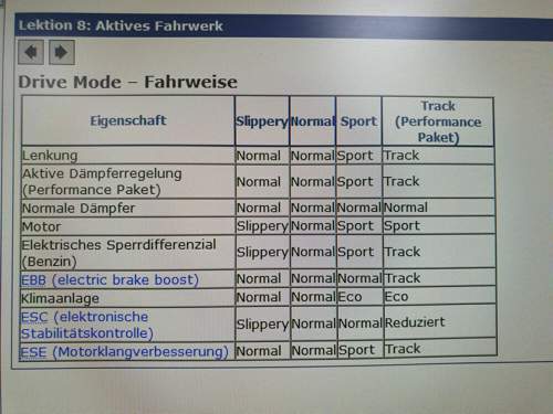

Könnte man denn nicht demnach trotzdem den slippery Mode mit seinen grundsätzlichen Eigenschaften erhalten?
Ich werde den Mode nicht vermissen, da ich in der Regel nicht gezwungen bin bei Schietwetter zu fahren.
Trotzdem interessiert mich das Thema.
(Mountune ist schon bestellt)
So würde ich das auch verstehen. Leistung bleibt gleich, Pedale werden nach Wunsch angepasst.
Dämpfer sind in Rutschig sowieso normal, weicher geht nicht.
So hab ich das auf Instagram auch aufgefasst.
Ich habe mal über die Homepage eine Anfrage gestellt ob das möglich ist.
Slippery hat auch Einfluss auf die Sperre. Beim ersten Winter mit Mountune hatte ich ein schlechtes Gefühl im Schnee.
