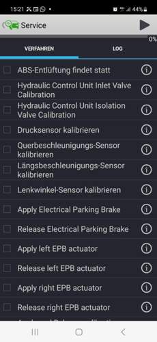

Guten Abend, welche funktion muss ich in Forscan Aktivieren um VORNE die Beläge zu wechseln ? Für Hinten war klar, aber für Vorne ?? Der Modus der Elektrischen Handbremse in Wartungsmodus auch für Vorne hört sich für mich nicht direkt Plausibel an. Bitte um Info, ich müsste von einem Bekannten, also nicht mein Auto vorne wechseln. Will nichts falsch machen 🙂
Danke

für vorne brauchst du nichts, vorne werden die Beläge einfach gewechselt ... hinten wird die elektrische Parkbremse in den Servicemodus verbracht, die es ja vorne nicht gibt
So ist es, vorne gibt es keinen Wartungsmodus, da wird gewechselt wie schon vor 30Jahren.

Vorne gibt es keine Elektrische Einheit die zurückgestellt werden muss.
Es kann aber auch dieser Wartungsmodus genutzt werden um Fehler von dem Elektronischen Bremskraftverstärker zu vermeiden die Teilweise schon nur durch das Zurückdrücken des Kolbens ausgelöst werden.
@mechanic74 schrieb am 12. Oktober 2022 um 00:09:45 Uhr:
Wenn man vorne die Bremsbeläge erneuern möchte, muss auch der oben genannte Servicemodus aktiviert werden, ansonsten hat man jede Menge Warnleuchten und Fehlercodes.
Danke für eure schnellen Antworten. Mich haben einige Informationen auf den vorherigen Seiten nachdenklich gemacht, unter anderem diese. Wo anders stand weil das Auto wegen dem veränderten Flüssigkeitsstand dann sämtliche Fehlermeldungen bringt, Leck im System und so Dinge
Das war hier beschrieben wurde bezieht sich bis jetzt nur auf die hintere Handbremse.
