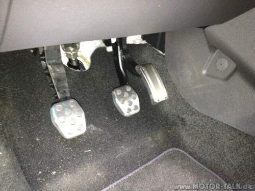

1. hat er die vom Mk2 Bestellt
2. ist der Mk3 ST auch ein Ford
Demnach wird man auch diese Teile bald bei seinem Freundlichen bekommen !
Der ,wie so oft , günstiger ist als viele Internet Anbieter ... nur gehen die wenigsten hin 😁
Hat der Mk3 ST überhaupt andere Pedale als der Mk2 ST/RS ?

Nein, hab die über die Bucht bestellt. Das Gummi für das Brems- bzw. Kupplungspedal liegt bei 23€/Stück und das Gaspedal gibt es nur komplett. Das wird aber nicht passen, da der alte ST ein elektronisches Gaspedal hatte.

Bitte schön. Die Pedalkappen passen 100%ig auf die Pedal. Bitte erst das Pedalgummi über die Pedale ziehen und dann erst das Metallteil. Die Pedale sind 2 teilig. Anschließend mit einem dicken Schlitzschraubendreher die Nasen zur Befestigung rumbiegen. Fertig. Übrigens sind original Ford Teile ...
Foto
