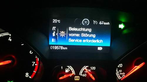

Hallo
Hatte jemand schonmal das Problem und weis evtl. was da gemacht wurde, ich kann nehm ich an das Problem mit sicherheit nicht selber lösen?
20180808-051813
Du kannst mal deine Lichter vorne checken.
Einfach Licht an machen und schauen welche Birne nicht mehr brennt und die ersetzen. Dann ist die Meldung wieder weg.
Es sei denn du hast Xenonscheinwerfer und der Fehler liegt im Steuergerät.
Dann ab in die Werkstatt und auslesen lassen, es sei denn, du hast die Möglichkeit, selbst auszulesen.
Hab Xenon und an sind alle, aber die Drehen sich nicht mehr mit wenn es um die Kurve geht.
Dann deutet die Meldung sicher auf einen Fehler beim Kurvenlicht hin.
Funktioniert denn der Selbsttest der LWR beim Einschalten der Scheinwerfer?
Habe gerade geschaut, wackelte normal hin und her beim anmachen, aber bei Kurvenfahrten bewegt es sich nur minimal oder garnicht mit.
Beim MK3 FL gabs doch ne Serie mit Xenonscheinwerfer wo die Kabel zu kurz waren und es zu Kabelbrüche im Scheinwerfer gekommen ist. Vllt ist das bei deinem jetzt auch.
Das, oder der Marder der Wochenlang auf den Auto zu sehen war.
