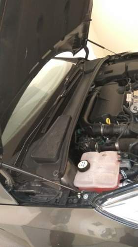

Hallo, ich habe jetzt schon ein paar Videos von Haubenlifter aus Übersee gesehen und wollte wissen, ob jemand so etwas verbaut hat? Ich möchte weder bohren, noch irgendwelche Veränderungen an der Karosserie vornehmen, also eher Plug & Play....

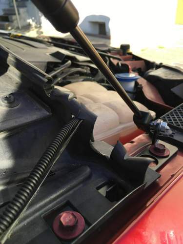

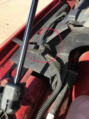

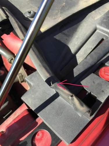

Also das ging ja schnell, Motorhaube drei mal auf und zu und der Gummi ist hinüber.
Links werden Kabel und Schlauch komplett gestaucht, eine feine Sache aber irgendwie nicht so gut für's Material...
Das Gummi etwas ausschneiden und die Kabel auf der Beifahrerseite unter die Abdeckung verlegen, dann werden sie auch nicht vom Dämpfer zerquetscht. Vor allem die Kabelführung würde ich umgehend korrigieren!
Da hat man wohl in der Einbauanleitung auf ein paar wichtige Hinweise verzichtet....
Etwas ausschneiden ist gut......
Ich musste bis runter auf den Kunststoff und selbst da liegt der Dämpfer der Beifahrerseite ganz leicht auf.
Den Kabel habe ich nach innen gelegt und den Schnitt mit Gummikleber wieder zusammengefügt.
Am Wochenende mache ich alles noch hübsch, also die Kanten des Gummi's versteifen und das Plastik etwas wegschleifen....
