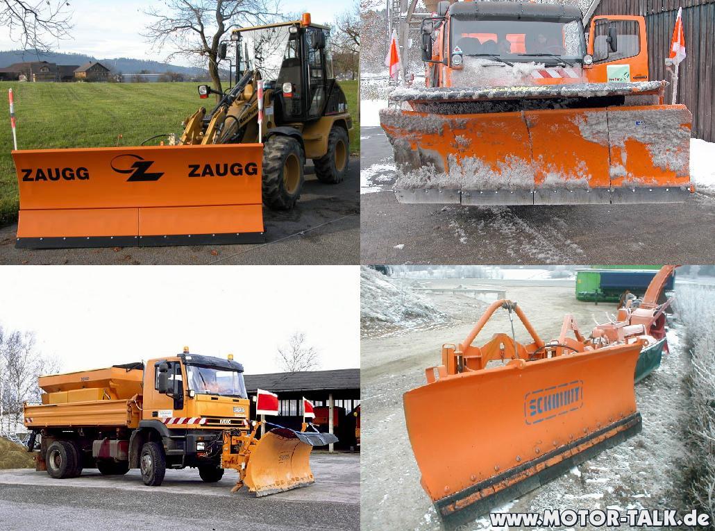

1.Eisbahn ist richtig da der Zug mit Gußeisernen (Grauguß) Bremsklötzen gebremst wird
2.Habe einmal in einer Gießerei gearbeitet da haben wir massive Probleme mit Rost am Lack
gehabt durch die Schleiferei welch die Gußteile entgratet hat
3.Der Schneepflug im Winter erzeug durch das Schneeschild auch Eisenstaub wenn dieser über den
Asphalt scharrt

Der Schneepflug hat doch unten eine Dicke Gummilippe.

Das wollte ich auch gerade posten... ist IMO der Hauptgrund, weshalb sich bei fast allen Autos im unteren Bereich über den Winter diese kleinen, leicht zu entfernenden Flecken bilden.
