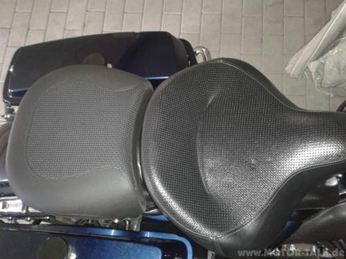

Ich überlege den Kauf einer RK Police, Baujahr 2009 bis 2012. Der Schwingsattel sollte bleiben. Andererseits soll das Mopped bei Bedarf auf auf längere Strecken gut soziustauglich sein. Ein Händler hat behauptet, daß dies nicht gehen würde, weil die Sitzpads zu klein seien und wegen der ständigen Bewegung des Fahrers der Sozius auf Dauer nicht bequem sitzen können.
Hat dazu jemand einschlägige Erfahrungen, also Soziusbetrieb einer RK Police mit Schwingsattel?
Welche Soziussitzpads kommen bei Baujahr ab 2009 in Betracht, wie ist es mit den Sozius-Fußbrettern und einer Sozius-Sissybar/Rückenlehne, was paßt?

Oh Portos, weisst Du von was Du redest, wenn Du von einem Notsitz im Bezug auf die Soziuspads von Mustang redest.
Ich habe auf bisher 3 Tourern diese Teile verbaut, ohne Klagen von meiner Sozia zu hören. Wie ich weiter oben beschrieben habe, gibt es unterschiedliche Ausführungen. Man darf eben nicht ein Brötchen montieren, sondern ein Brot.
Zum Federn des Policeseat. Es ist ja kein Schwingsattel der sich mehrere cm rauf und runter bewegt und ja er ist breiter als ne normale Sitzbank. Allerdings auch wieder nicht so breit, dass man nicht bequem als Sozius sitzen könnte, zumal man ja noch eine Rückenlehne durch die Sissybar hat.
Sollte Dr.Ja trotzdem unsicher sein, kann er ja noch immer eine ab 2009 passende Sitzbank montieren.
Dr.Ja, bei der Auswahl des Sitzbad für den Sozius, bei Mustang die passende Teilend. ab 2009 aussuchen und diese dann ins ebay eingeben, dann kommen einige Angebote.

Spaß beiseite, daß die Sozia nicht so bequem sitzt wie der Fahrer auf dem Schwingsattel ist klar, aber wenn die Sozia selbst auf dem besten/breitesten Pad unbequemer sitzt als auf der Tourensitzbank (oder was gibt es da noch bequemeres) hat das mit dem Schwingsattel keinen Sinn, ungeachtet der Frage, ob die sitzbedingten Bewegungen des Fahrer die Sozia beeinträchtigen. Ich will die RK gerade wegen der besseren Tourentauglichkeit kaufen, und das ist eine Sache für mich und meine Sozia, da darf es kein "Notbehelf" sein. Und erst für viel Geld das Zeug kaufen (gibt es ja faktisch nur neu) und dann zu erkennen, daß es vergebens war, will ich vermeiden.

Dr.Ja, schau Dir die originale Sitzbank des RK an und Du wirst alleine durch ansehen feststellen, dass der Soziusteil unbequemer sein muss, als z.B. das Mustangkissen.
Es gibt verschiedene Breiten bei Mustang. Kannst auf der Homepage leicht herausfinden.
Ob es eine solche Auswahl und Qualität bei anderen Herstellern gibt kann ich nicht sagen, da für mich immer Mustang die sehr gute Lösung war.
@HDPepe: Ja, ich habe einen Schwingsattel verbaut. Und ja: auch den passenden Mustang Sitz. Und auch einen Kong.
Das Problem ist nicht der Mustang, sondern der breite und tiefe Police Sattel, der den verfügbaren Platz für die Sozia deutlich unbequem macht. Die asynchrone Bewegung des Schwingsattels tut sein übriges. Und wenn man dann noch eine Rückenstütze am Schwingsattel hat, wird's hinten noch unbequemer.

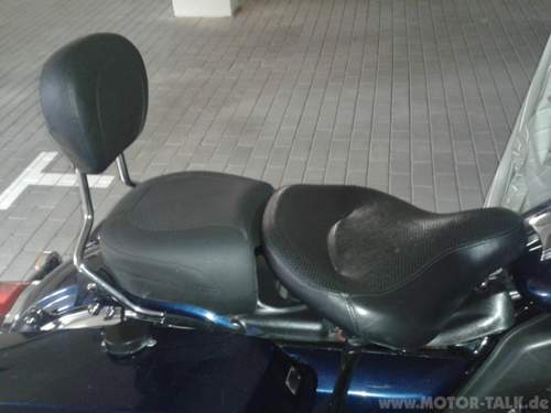

So, hier noch ein paar Bilder mit Sozius-Sitz von Mustang.
Also ein Brötchen sieht definitiv anders aus, oder?😉

@Skiper1965: Im Vergleich mit dem Schwingsattel gesehen ist dieses Brot doch sicherlich so breit wie der Soziusteil der Tourensitzbank, oder? Und sollte daher kaum zu Klagen Anlaß geben. Sind das an der Sitzfläche hinten wirklich 34cm Breite?
Das ist also der breiteste Soziuspad von Mustang? Dort finde ich nur einen Sitz für die Police - den "Harley-Davidson® FLHP 1997-2014 Smooth Recessed Rear Seat":
http://www.mustangseats.com/.../...ssed-Rear-Seat-Harley-Davidson-FLHP
Den hast Du drauf, den zeigen die Fotos?
Wie wird der Sitz montiert? Ich frage, weil in den Montageanleitungen auf der Mustang-Seite kein hierzu - passenger seat für Air Ride Police - passendes Dokument.

Den habe ich drauf, ja. Befestigt wird der mittels den Stehbolzen, die du separat dazu kaufen musst. Bei der Police sind da so Gewindebolzen vorhanden da schraubst die drauf. Ich mach mal später ein Bild.
