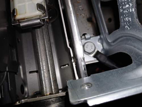

Hey,
Unser zweiteagen golf 7, 1,6 tdi mj 2013 hat den bekannten Fehler mit verschmorter minusleitung am elektrischen zusatzheizer. Da die Leitung fast 90 Euro beim freundlichen kostet frage ich in der Runde ob jemand einen verbinder zum crimpen von 10mm^2 leitung empfehlen kann. In der leitung fließt strom bis zu 100ampere.
Originale minus Leitung
Defekte Minus Leitung
Defekter Anschluss elektrischer zusatzhe

naja, ich muss nicht unbedingt an den Maßepunkt den VW geplant hat gehen. Die haben die Leitungen gebündelt damit Herstellung Kommission und Montageprozess mit einem "Handgriff" stattfindet.
Ich habe jetzt eine Batterie Leitung 10mm² mit Kabelschuhe M6 an Heizelement und M8 für eine vorhandene M8 Schraube am Stahlträger unter dem Lenkrad bestellt. Ich baue dies und das Thema ist hiermit für mich gelöst.
Vielen Dank für euere Meinungen...

Ich habe einen neuen valeo wärmetauscher mit Produktionsdatum Anfang 2024 gekauft.. Ich habe 80 cm bestellt. Es gibt dort genug platzt um die Leitung zu verstauen. Ich berichte nachdem Einbau...

So heute mal zeit gehabt und der bestellte Kabel eingebaut. Kabeleinbauzeit 5 mint. Draußen waren 3 Grad. Auto war kalt, gestartet Heizung auf max gedreht, nach paar Sekunden kamm warme Luft mit vcds sieht man auch über Adresse 1 Messwerte dass der Relais für zusatzheizer, wenn an auf 3, sonst auf 0.
80 cm Kabellänge sind ausreichend. Ich habe die gleiche Mutter mit Flansch wegen der grösseren kontaktfläche verwendet.
