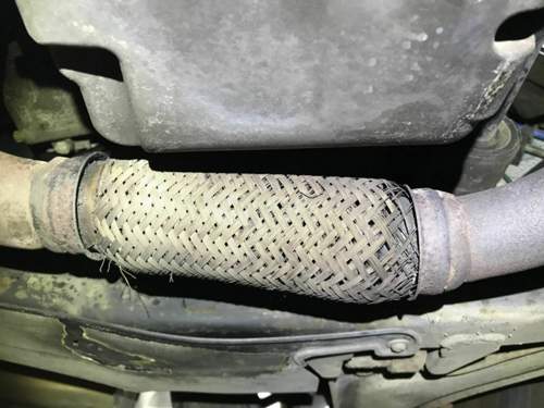

Bin mir nicht mehr so sicher ob das Flexrohr einen Mangel darstellen könnte, denke beim letzten Termin war schon darauf hingewiesen worden. Wie darf das Teil optisch aussehen, wenn es nirgends "abbläst"?
Es gibt ein Ersatzteil ( https://www.ebay.de/.../224191488320?... )das nicht eingeschweißt werden muss, sondern mit Hilfe von Schellenen fixiert wird und für den Tigra passen soll.
Kann mir aber kaum vorstellen an den beiden Enden so viel "Rohr" zu haben, um die Schellen mit Rohr darüber zu bekommen, zumal da jeweils auf beiden Seiten Krümmungen sind. Siehe Fotoanhänge.
Die Teile mit verschiedenen Rohr-Innendurchmesser, die angeschweißt werden müssen, können dabei aber auch kaum verbaut werden, da das Rohr zum Motor hin einen größeren Außendurchmesser hat, als jenes zum Mitteltopf hin. Vorne 50 mm und Hinten nur 45 mm!🙁
Flexrohr, Zustand
Flexrohr, Ende zum Motor hin

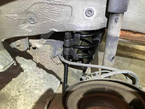

Hallo Schraubergemeinde!
Melde Vollzug, aber habe etwas bedenken da die Federn doch nicht die genau gleichen sind😁
Die alten sind niedriger (kürzer) und verjüngen sich am oberen Ende! Allerdings hatte ich die neuen Federn dann mit Hilfe der Spanner (ohne keine Chance) "passgenau" montieren können, sitzen so wie die alten Teile auf den Tellern.
Hier ein paar Fotos zur Dokumentation, wobei ich die Spanner jeweils an anderer Position anbringen musste, weil Links der Schalldämpfer im Weg war. Rechts konnte ich weiter Oben an den Federenden ansetzen, die Spanner waren dabei sich "nicht" gegenüber angebracht und das ging dann noch einmal leicher die "höheren" Federn zu montieren:
Spanner an der rechten Feder
Beide Federn im Vergleich
Federmontage linke Seite
Na Gott sei Dank 😁

Mach dir da keinen Kopf
Ist eben nicht eine wie die andere.
Ich habe einige Federn von Ebay verbaut. Die waren in der Regel etwas kompakter als das original.
Probleme oder das das Auto schief gestanden hat gab es nie.
Ist auch immer viel Einbildung dabei.
