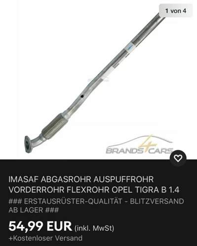

Ich nehme jetzt mal an das du einen 1,4er Motor hast...
Warum baust du nicht sowas ein?
Hat er doch erwähnt. Wegen Lambdasonden-Umbau.
Ja. Jetzt les ich es auch.
Hatte ich überlesen.
Laut Profil den 1,8er 😉

Kaufe doch ein komplettes Rohr ab KAT/Krümmer bis MSD.
Sparst dir dann den Ausbau und das schweißen.
Das ist eine Fummelei mit dem schweißen am Fahrzeug, ausrichten, anheften, ausbauen und die Naht schweißen.
Altes Rohr zum MSD abtrennen und dann montieren.
https://www.ebay.de/.../401357798225?...
