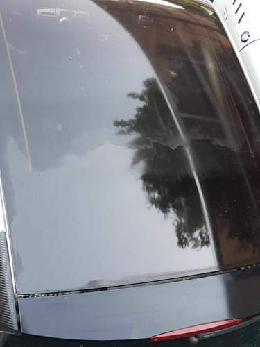

Neben den bekannten "Rissen" habe ich nun oberflächig viele verschiedenartige Flecken entdeckt - jedoch überall gleichmäßg (vorne, hinten). Woher könnten die kommen? Das Fahrzeug ist knapp > 2 Jahre alt, 18tkm (falls relevant).
Mit Politur traue ich mich da nicht ran aber die mit Glasreiniger gesäuberten Stellen sind absolut glatt.
Smart-dach01

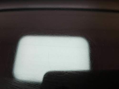

Mach bitte ein Bild vom jetzigen Zustand und gib die verwendeten Polituren und Pads an.

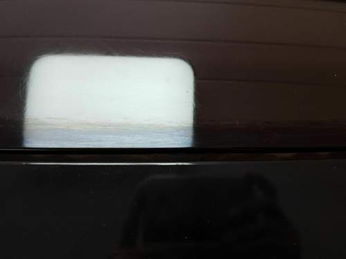

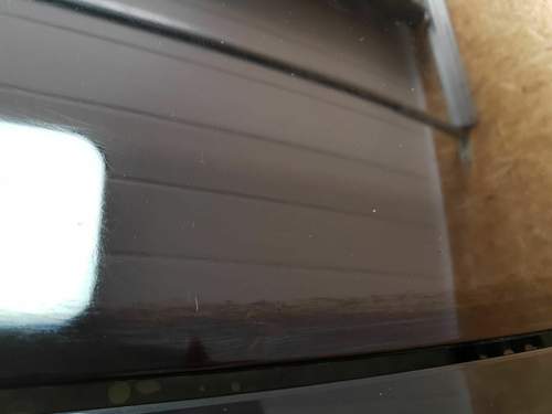

Ich habe jetzt ein paar Bilder von dem jetzigen Zustand angefügt. Es ist schwierig, die Kratzer auf den Bildern zu erkennen. Ohne das Garagenlicht würde man fast gar nichts sehen.
Ich muss dazu sagen, dass ich das Dach nicht bis vorne zur Windschutzscheibe bearbeitet habe, weil vorne nichts zu sehen war. Der Nachteil ist aber, dass man jetzt den Übergang erkennt, da es sich scheinbar wirklich um eine werksseitige Beschichtung handelt.
Ich bin nachher gespannt, wieich es im normalen Tageslicht wahrnehme.
Am deutlichsten erkennt ihr die Kratzer, wenn ihr das Licht der Deckenlampe am Rande verfolgt.
Ich bin folgendermaßen vorgegangen:
Nasschliff mit dem 1000er Papier.
Danach 4 Kreuzstiche mit der Menzerna 1000. Dann erfolgte nochmals mit 4 Kreuzstichen die Behandlung mit der Menzerna 2200 und zum Abschluß 4 Kreuzstiche mit der Menzerna 3800.

Wie carkosmetik bereits geschrieben hat reicht nach einem 1000er Papier keine Politur. Da muss wenigstens noch ein 2000er Papier ran und dann gehe ich davon aus, dass eventuell die 400er Menzerna als erster Politurschritt benötigt wird.

Draussen in der Sonne sieht meien Arbeit gar nicht so schlecht aus. Allerdings erkennt man deutlich, bis wo hin ich geschliffen habe, weil ein kleiner Absatz sich an der Stelle befindet. Das gesamte Dach würde ich nur ungern bearbeiten, weil gerade dort, wo man aus dem Fahrzeug sieht, man die Kratzer von unten permanent erkennen könnte.
Ich werde nochmals nach Martins Posting vorgehen und sehen wie es sich entwickelt. Allerdings wird der Absatz immer ersichtlich bleiben. Der ist gerade, weil ich das Dach abgeklebt habe.
Nicht abkleben, dann kannst du die Kante brechen und es fällt nicht mehr großartig auf.

Dann werde ich einmal versuchen einen Übergang zu finden. Allerdings befinde ich mich jetzt an der Stelle, die man von Innen auch sieht.
Hier einmal ein Bild im Tageslicht und jetzigen Zustand.
Der Übergang ist leider deutlich erkennbar.
