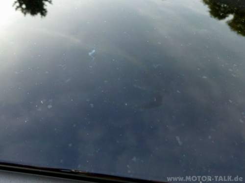

Neben den bekannten "Rissen" habe ich nun oberflächig viele verschiedenartige Flecken entdeckt - jedoch überall gleichmäßg (vorne, hinten). Woher könnten die kommen? Das Fahrzeug ist knapp > 2 Jahre alt, 18tkm (falls relevant).
Mit Politur traue ich mich da nicht ran aber die mit Glasreiniger gesäuberten Stellen sind absolut glatt.

KEINEN Fensterreiniger verwenden. Finger weg. Polycarbonat ist empfindlich und derlei Schönheitsfehler nimmt man am besten einfach hin.
Und in Waschstrasse womöglich auch nicht mehr, deren Mittel sind sicher weitaus aggressiver.
Nein, Waschstrasse ist kein Problem. Alkohol ist ein Problem! (Auch Winter-Waschmischung!)

Dann wären die Flecken aber im vorderen Bereich stärker als hinten wenn es vom WischWasser stammt (egal, welcher Teil davon verantwortlich ist).
Ich vermute eher, dass die Flecken von Bäumen bzw. deren Hinterlassenschaften stammen (vom Vorbesitzer od. Jahreswagenhändler). Wundert mich zwar sehr, dass mir das bei den bisherigen Handwäschen noch nie aufgefallen ist aber ur-plötzlich können Sie ja auch nicht entstanden sein.
Mir ist klar, dass solche Kunststoffe empfindlicher als Glas sind aber ob es dann dass geeignete Material für ein Fahrzeug-Dach ist?
Ich nehme gerade sowieso Kontakt mit dem SC auf wegen der Haar-/Spannungsrisse im Dach, die ich gestern erstmals bemerkt habe (leider wenige Wochen nach Ablauf der Garantie). Wenn hier ein Tausch angeboten wird (Kulanz mit Eigenanteil), hätte sich dieses Thema natürlich mit erledigt.
Könnte das auch ein Fall für die Anschlußgarantie sein?
Für mich sieht das auch nicht nach Winterscheibenreiniger aus. Das wären Streifen, die anders verteilt sind.
Ich würde irgendwo in der Umwelt suchen: Wurde irgendwas renoviert mit einem starken chemischen Reiniger und ist auf das Fahrzeug gekommen? Industrie? Wie Du schreibst: Vielleicht Baumharz lange drauf?
Waschanlage macht nichts, ich bin nun bei 112 000 km und habe häufige (Soft-)Waschanlagenbesuche mit Vorwäsche und Wachs hinter mir.
Ich komme gerade vom SC. Wegen der hoch stehenden Sonne waren die bemängelten "Spannungs"-Risse kaum erkennbar - glücklicherweise konnte ein Handy-Foto von gestern Nachmittag überzeugen.
100% Kulanz Seitens Smart (im System hinterlegt), 2 Tage Ersatzwagen á 29€ muss ich selbst tragen.
Damit hat sich die Frage nach der Herkunft der merkwürdigen Flecken auf der Oberfläche des Daches wohl erübrigt.

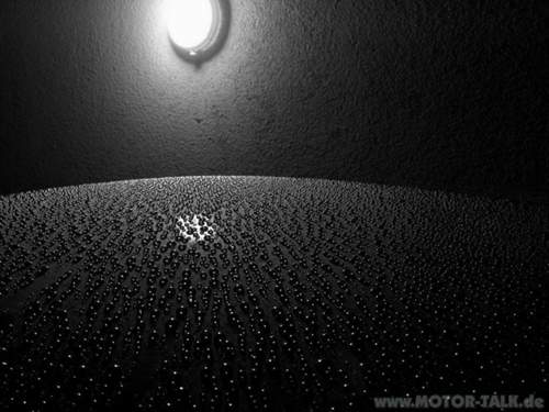

Auch immer schön eingewachst = Schutzschicht ??
Ich bringe da schön Wachs drauf, lass die Poliermaschine mit Fellbezug drüber laufen,
sieht dann aus wie neu, Baujahr 7/2011, keine Flecken oder so🙂

Probier mal folgendes .... Kfz bei Clean Park verwöhnen 🙂 und mit EINEM weichen LEDER abledern. Vielleicht verschwinden diese Flecken. Mein Dach hat hunderte dieser Risse, aber solche Flecken definitiv nicht.
Zur Not das saubere Dach mit entkalktem Wasser nass machen und abledern .... Evtl das Putzwasser zu kalkig?
