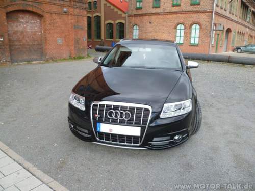

Mittelsteg von was? Neblerblenden? Nein, gibt es nicht, ist wenn dann ein Eigenbau.
Hier das versprochene Bild, vielleicht kann mir ja jemand weiter helfen. Irgendein Audi Model hat das so serienmäßig verbaut, weiß nur nicht welches + Artikelnummer. ;-(
Foto-26
Ja, wie schon gesagt, das ist nicht original und nachträglich angebaut.
Das ist auch ein User hier aus dem Forum, vielleicht meldet er sich hier und beschreibt was er benutzt hat.
Ja da hatte ich das Bild auch kopiert, da meiner la nun so ähnlich ausschaut. Bloß weiß auch nicht mehr wie dieser User heißt um ihn mal zu kontaktieren, aber vielleicht meldet er sich ja oder jemand der ihn kennt.

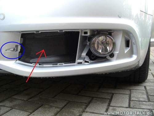

kann mir einer sagen der schon auf FL S-Line umgebaut hat, ob man die Luftführung hinter den Blenden der NSW auch tauschen muss???
Roter Pfeil
Fl-sline-a-7070897410354295645
Das Thema hatten wir weiter vorn schon, es gibt tatsächlich andere Teilenummern für die FL Luftführungen allerdings kenne ich hier keinen und habe bisher auch von noch keinem gehört der die getauscht hat oder gar tauschen musste.
Als ich zwischen durch auf FL umgebaut hatte hatte ich diese auch nicht getauscht und es passte alles.
