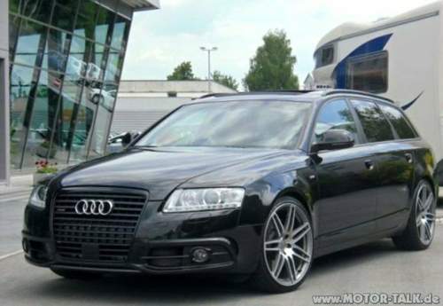

A6-avant-1-klein
hier ein Vergleichsbild ...
Vfl-vs-vfl-sline-vs-fl-sline

Muss jetzt auch nochmal was fragen, weil ich mir auch die FL S-Line Stoßstange besorgen will:
Der Kühlergrill bis Modell 2008 (Teilenummer 4F0 853 651S) würde dann ja sicherlich auch in die S-LINE FL-Stoßstange passen oder?
Siehe Bild 1 (a6_vfl.png) im Anhang.

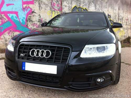

Ferner habe ich noch einen anderen FL-Grill gesehen der aber angeblich nur am 2.0 - 2.8 passt. Teilenummer soll 4F0 853 651 AN 1QP sein. Kann das sein das der dann nicht an meinem 3.0 TDI mit S-LINE-FL-Stoßstange passt oder hat der Verkäufer nur keine Ahnung?
Siehe Bild 2 (a6_fl.png) im Anhang.

die Idee ist so gut, dass ich sie genau so umgesetzt habe 😉
111
Genau so hab ich mir das auch vorgestellt 🙂
Hast du die Halterung der PDC von der alten S-line abgeschnitten, oder was neues selber gebastelt? Sieht sehr gut aus. So will ich das auch haben.
Gruß Jens
Neue PDC Halter zum aufkleben ca 5€
