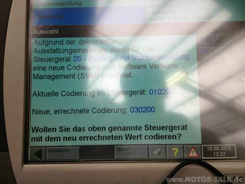

Ich wollte noch was zu den Rückleuchten bzw. dem schnellen blinken im Kombi Instrument was schreiben.
Ich habe mich heute mit Scotty18 getroffen. Es war nicht möglich den Fehler unplausibler Parametersatz im Stg.46 zulöschen. Was des schnelle blinken veruhrsacht hatte.
Ich habe in der Bucht mir für 45 EUR ein gebrauchtes Steuegerät gekauft. Das hat mit Scotty18 eingebaut und angepasst. Auch nach dem Codieren der Rückleuchten ist der Fehler nicht mehr aufgetaucht und das Blinken im KI geht wieder normal.
Somit für alle die das Problem im KI haben, ohne ein neues Stg. kommt ihr nicht drumrum.

hier noch ein paar Bilder von deinem bei der "OP" 😉
2012-08-10-13-39-40
2012-08-10-13-39-48
2012-08-10-13-40-47

Übrigens, hatte ich gestern einem Kollegen hier aus dem Forum ein paar Codes für die VFL LED Rückleuchten ausgerechnet und dabei ist etwas uncooles passiert. Als wir bei Kanal 199 und 200 etwas geändert haben, haben sich etliche andere Kanäle (die dahinterliegen) wie von Geisterhand verstellt.
Ich glaube, nach Rückcodierung war wieder alles gut, aber ich warte noch auf Feedback.
Also diese Kanäle (199-202) sind mit äusserster Vorsicht zu geniessen !
richtig- nichts in APs - nur reine binäre codierung -ob sich was in Aps ändern glaube ich nicht, kann ich aber nicht sagen.
logins gibts fürs 09er ja auch.
zu deinem letzten Teil :
genau das Problem denke ich hatte der User dem ich heute das komfortstg. angepasst habe auch, nach änderung mit Kufatec "codierung" blinkten im Ki die blinker schnell
trotz rücksetzen der APs keine chance mehr dies rückgänig zu machen...
