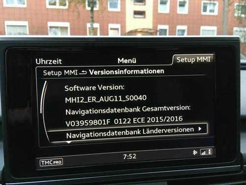

Hallo, kann mir einer bitte helfen? Ich habe einen a6 bj. 15 mit der ersten mmi software s0040 und karten von 15/16 drauf.
Wie kann ich das ganze updaten?
Komme aus Berlin

Bei Audi ein Update kaufen.
Super Antwort, welche man sich wünscht... :-)
Wenns dir nur um die Kartenaktualität geht kannst du alternativ noch über myAudi KOSTENLOS die Version 2018 downloaden und problemlos selber installieren.
Wenn neuer nötig / gewünscht dann wie gesagt
Händler oder sich ggf. selber helfen (lassen) ;-)

Habe gerade bei audi angerufen die wollten gute 500 haben fürn update.
Es würde kein einzählens update geben für MMI nur komplett.
Ich habe Karten update von 2018 drauf das reicht mir aus wollte nur das mmi update
Such dir anderen Händler aufm Land. Die wollen 200euro als Standmiete für 2h...was anderes ist das nicht. Und man braucht auch kein MMI Update um neue 21er Karten aufzuspielen, denn das ist vom Bj abhängig, die 15er FL bekommen zb keine aktuelle Fw bei Audi wie die 3663. Da ist bei 2589 Schluß soweit ich weiß.
Kartenupdate ist dennoch möglich.

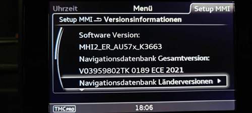

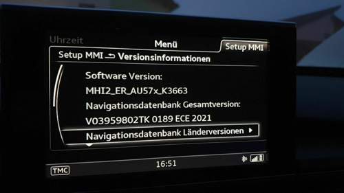

@Toe schrieb am 25. November 2020 um 10:47:21 Uhr:
Hi, bei mir werden aktuell noch 2020/2021 Karten angezeigt. Meist du die oder gibt es schon 2021?
Danke.
2020/2021 ist das Aktuellste.
Nein 21 ist aktuell.
@Toe schrieb am 25. November 2020 um 14:01:12 Uhr:
Hast Recht. Ich habe da was verwechselt.
Eigentlich gehts hier um die FW und bei den Karten kommt es drauf an, was für ein MMI drin ist, 3G ist 20/21 aktuell und MIB2 (4G) 21 😉
