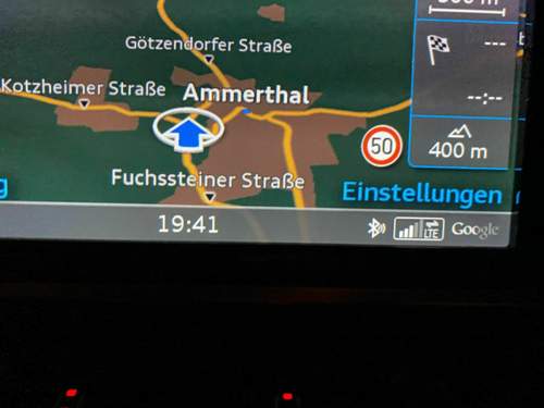

Thema Google Earth Abschaltung nochmal. Bei mir wird seit gestern (habe 2 längere Fahrten je ca. 80km gemacht) kein Google Earth mehr angezeigt, weder im MMI noch im Kombi. Einstellung gecheckt, steht auf Google Earth. SIM-Karten Volumen war vorhanden und Netzabdeckung die ganze Zeit LTE+. Hat das Problem noch jemand? Das würde ja bedeuten dass die Abschaltung jetzt sogar noch vorgezogen wurde.
Bei mir seit 19.11.
„Google“ lädt nicht.

Kann ich bestätigen. Bin am Wochenende eine neue Strecke gefahren, dort wurde GE zwar angezeigt, allerdings verschwommen, so als wenn keine Daten geladen werden. Verbindung und Datenvolumen waren vorhanden.
Auf bekannten Strecken zeigt er mir GE wie gewohnt an, ich nehme an hier greift er dann auf die gespeicherten Strecken im MMI zurück.
Die verschwommene Darstellung hatte ich wenn das Datenvolumen aufgebraucht war. Bei mir wird jetzt nur noch die uralt aussehende Standardkarte gezeigt. Ich könnt im Strahl kotzen. Auto gerade mal 3 Jahre alt.

So kenne ich das auch. Mir kam es am WE so vor, als wenn er keine "neuen" Daten bei GE mehr downloaded.
Hier gab es aber mal einen Thread dazu wo aufgrund des Nicht-Downloads de GE-Daten der Connect-Server im Verdacht stand.
Auch wenn einigen das egal ist, gibt es sicherlich noch genug Kunden, die diese GE-Funktion der funseligen Standardkarte vorziehen. Wenn man dann kein ASI (für Google Maps) als Alternative hat, ist das schon extrem ärgerlich.
Audis Kundenkommunikation an die „Betroffenen“ ist echt ausbaufähig, um es mal positiv zu formulieren. Ich habe bis heute dazu keine offizielle Meldung gefunden, lasse mich aber gerne eines besseren belehren ;-)
Dazu gibt es eine TPI, wo dem Kunden "erklärt" werden soll das Google schuld ist (nicht mehr verfügbar eigentlich erst ab 01.01.2021).
Edit: Habe extra nochmal im Verkaufsprospekt nachgesehen. Dort wird bei Connect explizit mit Google Earth geworben, allerdings mit der Einschränkung "sofern verfügbar"...
Ohne es genau zu wissen, ich vermute mal die Kommunikation für GE läuft trotzdem über Audi Server und da wird dann mal einfach der Spargel abgekniffen. Wer es besser weiß, kann sich ja mal dazu äußern.

Beim MMI 3G Plus lief es am Donnerstag auch nicht (verschwommene Bilder). Mal abwarten, ob es nun eine Störung oder das Ende vom GEMMI war...
Bei mir läuft's heute immer noch nicht. Gehe vom Ende vom GEMMI (coole Kombi by the way) aus.
