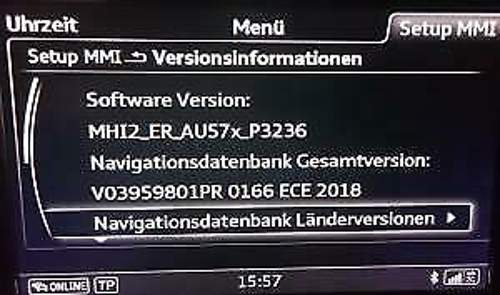

gibt es eine neuere MMI-Version als diese mit welchen Verbesserungen?
MHI2_ER_AU57x_P3236
Mmi
Nein, ist die letzte Version!
Ok, heisst also meine ist veraltet?! ??
Gruss

@karnin schrieb am 14. August 2018 um 11:33:30 Uhr:
MHI2_ER_AU57x_P3236

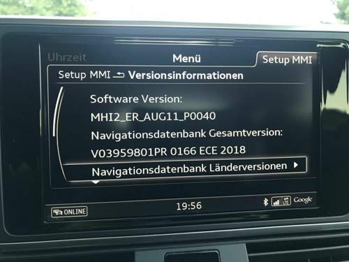

Hi, ich habe in meinem Fahrzeug die Version:
MHI2_ER_AU57x_P3634
Viele Gruesse
Martin
