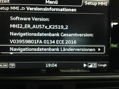

PS: Heute hat das Auslesen immerhin 2x bei 3 Neustarts geklappt.
Softwarestand wie auf dem Bild.
Habe im Heft QVM 9102 stehen, nicht wie vorher geschrieben 9102...
