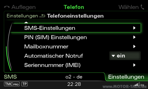

ich habe heute ein Problem im Umfeld das Autotelefons festgestellt.
Zur Konfiguration: MMI3G+ und Audi Telefon Online
Im Fahrzeug steckt eine MultiSim.
Mein Problem sieht wie folgt aus:
Ich fahre mit dem Auto und telefoniere. Alles ist gut. Ich stelle das Auto in die Tiefgarage, schalte die Zündung aus und verriegele das Fahrzeug. Auch soweit noch ok.
Jetzt kommen wir zum Problem: Ich bekomme ein Anruf und obwohl die Zündung aus ist, fängt das Autotelefon an zu klingeln.
Besonders ärgerlich ist es, da O2 kein paralleles Klingeln unterstützt.
Gibts irgend eine Einstellung, die bewirkt, dass das Telefon sofort nach Zündung aus abgeschaltet wird? Ich hab mich durch alle Menüs gesucht und auch in der Anleitung gelesen. Leider ohne Erfolg.
Hat jemand ein ähnliches Problem bzw. kennt jemand eine mögliche Lösung?

leider nein 🙁

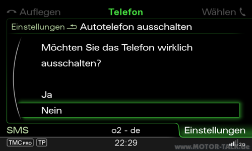

EDIT: Screenshots hochgeladen
Temporäre Lösung: im HiddenMenu die Ausschaltzeit deutlich verkleinert. Dauerhaft nicht akzeptabel

Das ist ein ganz anderes Problem.
Mir gehts primär darum, dass das Telefon sich SOFORT bei Zündung aus, aus dem GSM Netz ausbucht und ich die Anrufe wieder aufs smartphone bekomme
Geht leider nur über den On-/Off-Timer.
So habe ich das bei mir mit der Multisim auch gelöst.
Eine kleine Verzögerung bleibt.
Aktuell lässt sich das beim 3GP aber leider nicht anders lösen, da es den besagten Menüpunkt wirklich nicht mehr gibt 🙁
