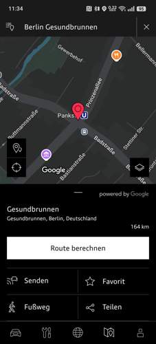

ich hab die myaudi app und gebe dort im navi eine route ein.
wie bekomm ich die denn jetzt zum auto?
kann man die sprachsteuerung irgendwo neu anlernen? die funktioniert bei mir sehr schlecht.
In der App hast du unten ein Menü. Nimm das 2te von rechts, wo eine Karte abgebildet wird. Gehe nun oben auf "Ziel suchen". Ziel eingegeben, dann kannst du die Route berechnen oder zum Auto senden...
Oder was ich immer gerne mache ist einfach Google Maps öffnen auf dem Handy. Dann nach deinem Ziel suchen. Dann auf teilen drücken und die myAudi App auswählen und schließlich auf senden drücken. Hat bis jetzt immer problemlos funktioniert.

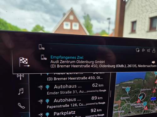

Funktioniert bei Euch der Dienst „Ziel senden“? Damit hat Audi seit Mitte März ein Problem, welches bis jetzt nicht behoben wurde:
www.motor-talk.de/forum/adresse-in-myaudi-app-senden-t8165742.html

@Gytis.R
gute idee!
Ein Beispiel in der Grafik.
Screenshot-2025-06-05-11-34-44-96-25ebc0dd811b3437996d47adcc549dec
Versenden hat bei aus der myaudi app geklappt. Muss später prüfen ob es auch im Auto angekommen ist

@Foil schrieb am 5. Juni 2025 um 11:36:39 Uhr:
dank dir!
mhm, die 4 felder hab ich garnicht.
muss ich nochmal in ruhe schauen.
bestimmt bei mir was mit app - auto verbindung.
hab bestimmt nicht zugestimmt "erst-geborenes an audi schicken"
Hast du überhaupt eine aktive Connect Lizenz? Ohne geht es nicht.
Ja, die Ziele kann man mittlerweile aus der App versenden, ohne Fehlermeldungen. Dafür aber im Auto ist die Anmeldung für My online Ziele nicht möglich und somit kommen sie nicht an.
Natürlich für diese Dienste wird eine gültige Lizenz vorausgesetzt. Seit kurzem kann man sie sogar für 2 Jahre buchen.
Bei mir kommt das immer an. Egal ob von der myAudi App oder von Maps. Habe es gerade nochmal probiert.
