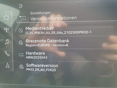

@whitezero87 schrieb am 4. September 2022 um 11:22:27 Uhr:
Bin gespannt welche Version du bekommst, hab auch einen von 10/2019 und mit dem Stand 3281

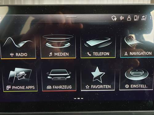

Hier Fotos der neuen Version und es gibt eine weitere Neuerung: Bei den Einstellungen im MMI gibt es einen eigenen Eintrag für die Favoriten.

3620 ist leider immer noch die Version von Jahresanfang mit dem bekannten Bug, dass das Navi laufend die Ziele vergisst. Einige komische Effekte sind mit dieser Version zwar verschwunden, aber das "Ziele-Problem" ist leider immer noch vorhanden.
Lt. der TPI soll der Händler die Reparatur zurück stellen. Ich vermute, dass sich daran bisher noch nichts geändert hat.
Am besten also noch etwas warten bis wirklich die neue Software raus ist welche auch die Lösung für die bisherigen TPIs ist...
