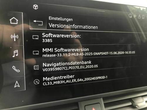

Mein neuer MJ21 heute abgeholt hat 370_EU_2020.05, siehe Bild.
Somit ist 2020.05 älter als Q220?
Du hast ja 389 und ich "nur" die 370.
Oder habe ich da einen Denkfehler?
SW Stand
@Achim_s Nein, kein Denkfehler. Die P0389 ist wohl die aktuellste...
Ich habe eben beim Losfahren auch ein Update angeboten bekommen, Download 100%, Installation beginnt ... Meldung "Installation abgebrochen!". Also die gleiche Sch... wie schon vor ca 2 Monaten, ich bin nie über die P0380 hinaus gekommen. Ich habe sofort beim Autohaus mal wieder Druck gemacht...
Du hast es bestimmt schon mal geschrieben, aber welche Softwareversion hast du?
Mit der 3281 hat’s bei mir wunderbar geklappt.
Bei mir ging auch das Update auf 0389, vor dem losfahren nach Update suchen lassen und hat sofort geladen und installiert, ca. 20 min, das automatische Update lässt sich allerdings nicht mehr aktivieren.

@Ronaldvc schrieb am 28. September 2020 um 17:15:38 Uhr:
ebenso die 3281, hat vor ca 2 Mon auch 2-3 mal prima funktioniert, bis dann erstmals der Fehler auftrat. Ich fürchte, da hat sich was "verklemmt".
Schon komisch. Ich bin sehr gespannt was das Autohaus sagt, bzw. Als Lösung hervorbringt..
Ich muss sagen das die bei mir beim aufspielen der 3281 beim (eine Woche nach Auslüftung), direkt auch lokal die Kartenversion 383 mit drauf gespielt haben. Danach hat das Fahrzeug einmal OTA die Version 386, und dann heute die 389 heruntergeladen.
Vielleicht hakt es ja and die Kombi 3281 mit Kartenversion 380..
