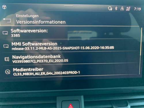

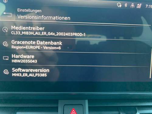

Welche Softwareversion ist denn mittlerweile die aktuellste?
Habe gerade nen Leihwagen, weil meiner ja wieder in der Werkstatt ist.
Leihwagen ist nen A4 EZ08/20 der hat die Version 3385
Hat auch ein paar mehr Kacheln. (u.a. Kalender, Fahrtenbuch)

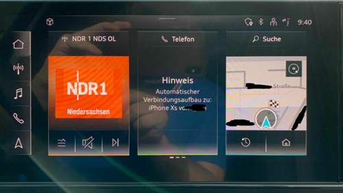

Auch gibt es jetzt so eine Startseite im MMI ähnlich wie bei BMW, wo Navi Telefon nebeneinander mit Status angezeigt werden.
Ehrlich gesagt gefällt mir die Software (Erster Eindruck), nach den ersten 15min fahren schon besser als die vorherigen.

Das ist ja interessant. Habe Ende Juli die Version 3281 drauf gespielt gekriegt.
Läuft aber richtig stabil nur einmal Letzte Woche während der Fahrt auf einmal alles aus, die Meldung „persönliche Daten werden geladen bitte warten“, nach ungefähr eine Minute kam Musik von ein mir unbekannten Radio Sender und ein Fragezeichen beim Account Symbol. Dann fing er wieder an zu „laden“ und irgendwann war alles wieder wie gewohnt da...
Bisher das erste und letzte mal. Mal schauen ob’s wieder passiert.

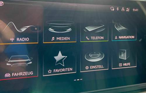

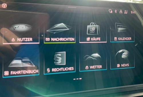

Hier mal noch ein paar Bilder vom MMI.
Beim ausschalten des Wagen kommt jetzt immer eine Anzeige von der fahrtenbuch-App. Scheinbar kann man, wenn ein Hauptnutzer festgelegt ist direkt Einträge im fahrtenbuch nach Ende der machen.

@Bj1989 schrieb am 2. September 2020 um 11:13:49 Uhr:
... was ist das den für eine Anzeigenart auf dem ersten Foto...
Schaut wie ein neuer Homescreen aus den Bj1989 oben erwähnt hat...?
Gruß, maxx
@Bj1989 schrieb am 2. September 2020 um 07:52:46 Uhr:
Beim LTE Symbol gibt es auch ein kleines „+“ ab und an mit dran und im
Navi steht bei Verkehr auch „Online+“.
Die myAudi Funktionen werd ich aber mit dem Leihwagen nicht testen.
Dann ist die 3385 die neueste Version?

... toll, ich hatte meinem am Freitag nun das dritte Mal beim Freundlichen und jetzt gibt es ne 3385, habe noch die K3281 „bekommen“. Versteh das mal einer... geht mit der 3385 nun das Wireless CarPlay? VG
CarPlay hat der Leihwagen leider nicht (freigeschaltet).
Die 3385 ist ab Werk und wahrscheinlich aufgrund des MJ Wechsels gekommen. Das wird etwas dauern bis diese beim Händler ist, wenn sie da überhaupt auftaucht. Vielleicht lässt sie sich ja auch per OTA laden. Das Navi soll ja sowas können. Schön aber, dass es vorangeht.
